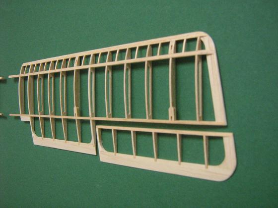

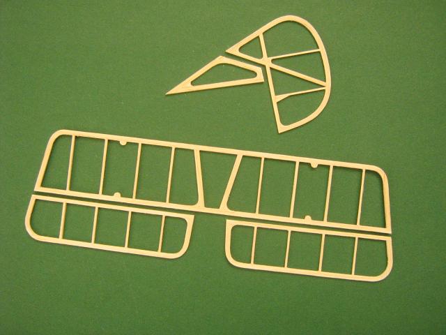

Láska na první pohled. Stavba podle vlastního výkresu. Začínám kormidly.....
- IMG_6283.JPG (49.09 KiB) Zobrazeno 11305 x
- IMG_6282.JPG (45 KiB) Zobrazeno 11305 x

To vypadá jako vyfrézované
Takové čisté...
Jak velké to bude? Mysmím rozpětí, měřítko je jasné...

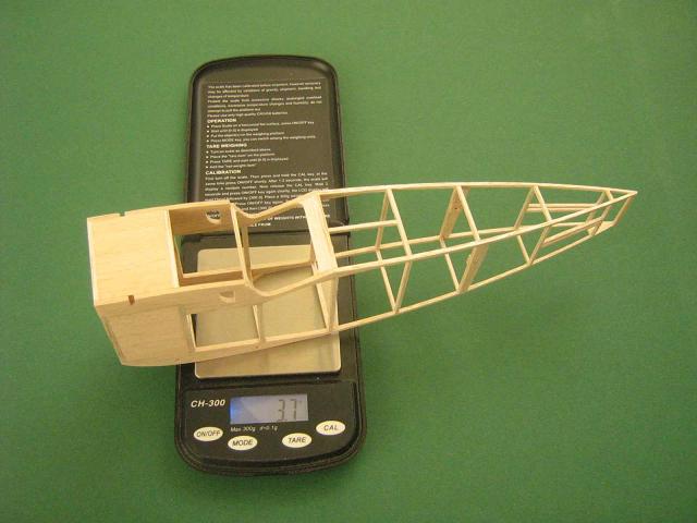

Já mám asi divnou váhu, takové numera mi to ukazuje jen když to mám přepnuté na unce
Pěkné to máš!

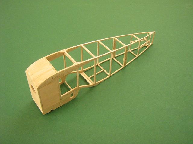

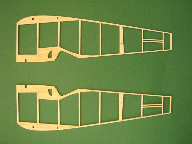

Bočnice trupu.
- IMG_6286.JPG (42.69 KiB) Zobrazeno 11047 x
Re: Armstrong Whitworth Armadillo 1/20

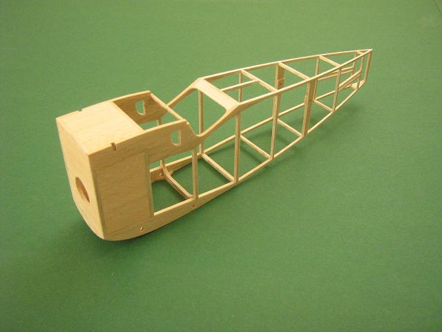

Trup téměř hotový. Marně jsem doufal, že se povede do 3 g. Ve střední části jsem však nechtěl šetřit (na trupu drží obě křídla a je dost vysoký ). Naštěstí je váha silně soustředěná směrem dopředu.
- IMG_6293.JPG (35.94 KiB) Zobrazeno 10915 x
- IMG_6295.JPG (35.62 KiB) Zobrazeno 10915 x
- IMG_6297.JPG (35.15 KiB) Zobrazeno 10915 x

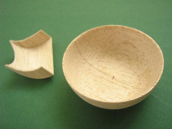

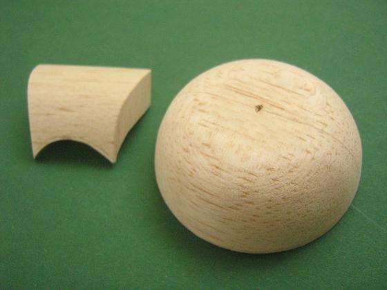

Polotovary krytu motoru. Kruhová část dlabaná z jednoho kusu, přesněji řečeno ze dvou slepených půlek (nebyl tak velký materiál). Hranatá část lepená na kopytu z předem natvarovaných destiček. V téhle fázi jsem se na předek trupu vykašlal a šel stavět křídla, protože bych se velmi pravděpodobně zaseknul na maketě motoru.
- IMG_6344.JPG (27.54 KiB) Zobrazeno 10738 x
- IMG_6345.JPG (26.96 KiB) Zobrazeno 10738 x

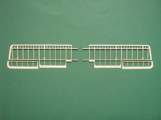

Hotové spodní křídlo.
- IMG_6383.JPG (28.36 KiB) Zobrazeno 10579 x
- IMG_6385.JPG (35.9 KiB) Zobrazeno 10579 x

Obdivuji že se ti chtělo se vyřezávat s těmi otvory v žebrech - to musela být děsná práce. Ale máš to moc hezké.
Hm, jako starý skeptik si dovolím pochybovat, zda vynaložená námaha stála za tu zcela minimální úsporu hmotnosti. Navíc bych se obával deformací žeber, při vypínání potahu budeš muset dávat vééélký pozor a ani to není záruka, že k deformacím nedojde později, potah vypínaný nitrem pracuje hodně dlouho.
Vlepení malých rozpěrek je další práce a navíc úplně vymaže původní úsporu hmotnosti. Páskovaná žebra tímto způsobem nahradit nelze, tam se jednak vybírá jiný materiál a druhak jsou nosníky mezi horním a spodním páskem, tedy jako rozpěrky. I přesto jsem viděl dost křídel se zkrabacenými žebry.
Když chci vylehčovat plná žebra, tak jedině kruhové otvory. Mám na to naostřené a zoubkaté tenkostěné trubičky různých průměrů, ale vyplatí se to až u větších modelů.
No, nenech si tím vzít chuť, držím palce do další stavby.
