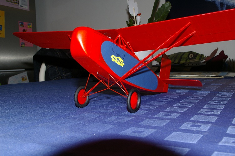

Můj nový, ještě né zcela hotový přírůstek určený na Openscale. Z hlavy jsem již dávno vypudil složité konstrukce na které nemám a vsadil na již osvědčený Radkův plán.
Snad přežije zálet a Openscale se dočká. Potah je 11gr papírem, 2x lakován napínákem a 2x balakrylem. Stříkáno barvou kterou jsem našel v kůlně slitou na natření branky, tedy emaily Revell a Humbrol. Váha nyní 14gr.

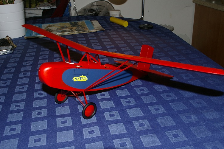

Další foto
