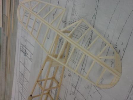

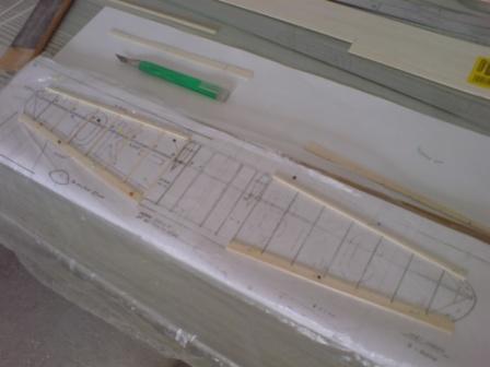

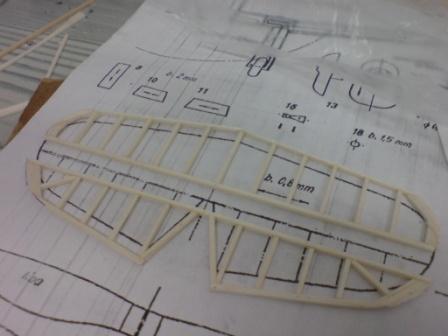

...tak to po delší době taky zkusím, začal jsem dnes ráno, tohle letadlo mám hodně rád, přivítám jakékoliv připomínky, pokud má někdo zkušenosti s touto předlohou, zdá se mi, že by neměla být nijak zvlášť záludná. Poprvé jsem si vyzkoušel "prázný" žebra a zdá se mi to, paradoxně, míň pracné....možná je to jen můj subjektivní dojem

Pásky jsou opravdu méně pracné,jen bych jich pár přidal,váhově to něják nepřibude ale bude to lépe vypadat. Díky ,žes rozehnal to hejno holubů,raději zde přeci jen koukám na stavbu modelů.
Re: Beta Major Be-56 Dvacetinka
Taky bych se přimlouval za více žeber.
Plánek je hodně fousatý, přece jen doba pokročila, tady třeba jsou ještě ocasky - pokud se nemýlím - z balzy 0,8mm.
Ale není to špatný výběr.
Sám stavím téměř výhradně páskovou metodou a dost mi to vyhovuje. Má to sice i nevýhodu v možnosti promáčknutí, ale i to lze pořešit.

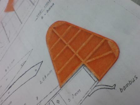

..jj, ocas je starodávně z broušené 0,8 Balsy, vynosníčkuju ho úplně maximálně....možná zkusím sabilku a kýlovku celobalzově a výškovku a směrovku konstrukčně...uvidím, ocas je ještě daleko, žebra možná přidám, Spíš řeším dilema, celej vrch trupu je potaženej balzou, přemýšlím že ho opláňkuju podélníkama a potáhnu papírem...

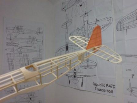

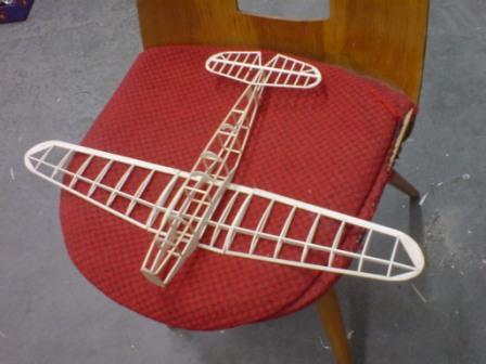

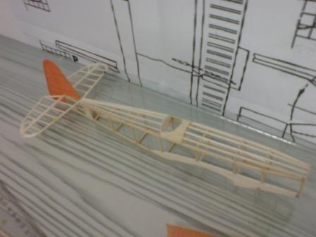

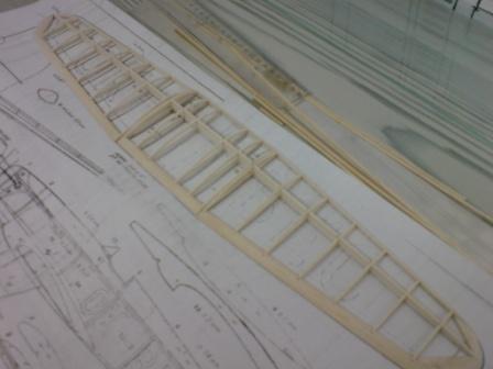

..chjo, uvidíme...každopádně vytyčinkoval jsem dnes VOP...
Diskuze o barvách jsou zajímavé, ale...
Doporučuji udělat červenou - je mnohem hezčí. Ta moje byla citrónově zelená, což je špatně a udělal jsem si i ořecha snad ve správnější barvě, ale červená je červená.
rozhodnuto, bude červená...je to stejně ale zajímavý, přece musí ještě žít lidé co si tuhle krasavici pamatují...nebo se pletu? Jejich svědectví o zbarvení by mělo udat alespoň přibližný okruh barev...byl jsem u toho když stavitelé na LKKM hledali originál zbarvení pro svoji repliku Z-XII OK-BTB...nakonec světle modrá....no nevím...ale lítala krásně i tak, jsem rád že jsem se stihl na tuhle krasavici přeškolit než šla do muzea.
Nakonec jsem horní část trupu taky vynosníkoval, ono je to totiž ten čumák ohnutý ve třech rovinách, takže to tak bude obrysově věrnější a snad i lehčí.

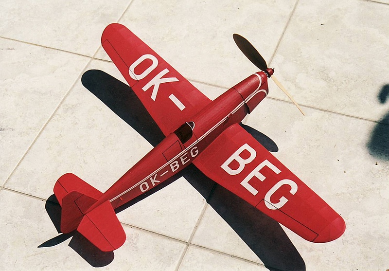

červená bude fajn...
- Beta Major Petra Onemichla

....tak zalétáno, chodí úžasně, krásný stabilní motorový let...s tím, klouzákem je to horší, každopádně nejlepší časy jsou kolem 40 vteřin. Pokusím se udělat nějakou brzdu na vrtuli, protože točící vrtule má strašnej odpor a navíc ten "samosklad" svazku při úplném vytočení občas úplně posune těžiště dozadu až do téměř neletové polohy, ne vždy ale občas se tak stane, někde jsem tu četl o systému pana ing Alferyho ohledně brzdy proti úplnému vytočení, vyzkoušíme, uvidíme.
Vyzkoušel jsem dva svazky, jednu smyčku 4x2....skvělý lety ale maximálně metr nad hlavou, spíš v horizontu....na dvě smyčky té samé gumy, je to raketa...ale ten kluz je horší, zajímavé je že v obou případech jsou časy +/- 7 vteřin stejný...
Ještě určitě "Betynka" přibere písmenama OK-BEG, namalování vrtule a hlavice, větrný štítek, venturka a bílý pruhy....uvidíme, každopádně lítá moc hezky...mají dvecetinky nějaký "Maxo"?.... myslím jako třeba 60 vteřin u házedel...
