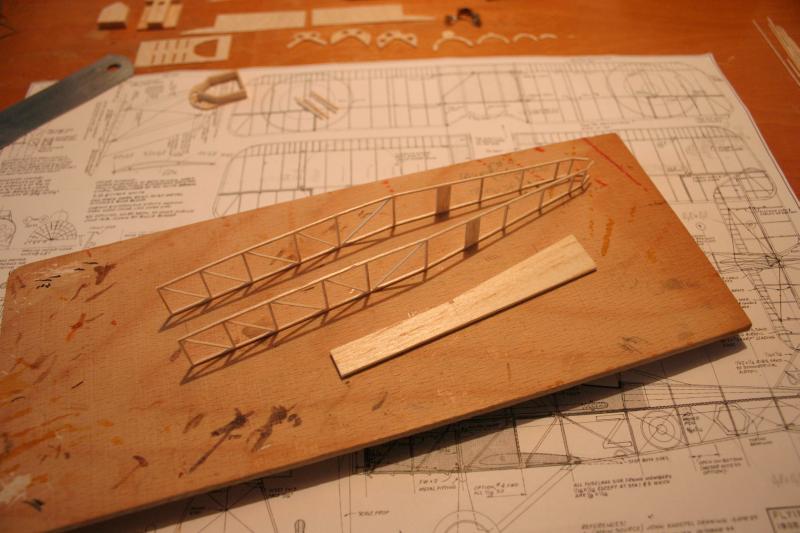

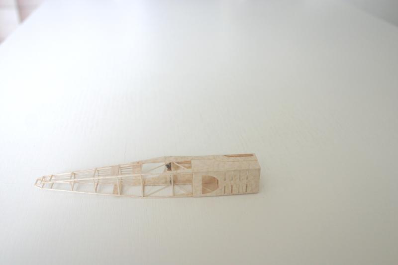

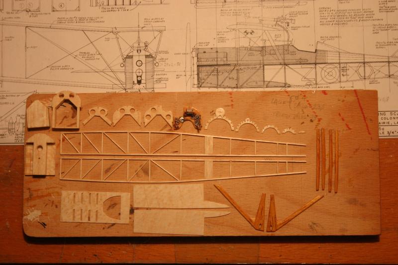

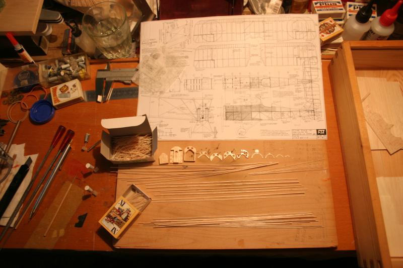

Příspěvek od jirka64 » 07 kvě 2014 10:58
Začínám pomalu s mým vysněným pistáciem SE5A.Jsem nějak na tu SE5-ku zatížený.Byly to překrásné aeroplány.Budu se snažit ji udělat s co největším počtem detailů i za cenu větší hmotnosti a tím pádem rizikem menší letuschopnosti.Dal jsem si za domácí úkol postavit létající kit.Uvidím jak to vše dopadne,je to velká výzva.Průřezy nosníků volím co nejmenší,to co mi zvolený materiál dovolí(všechno plechová balsa).Přepážky ovšem plnější,žebra páskovaná,samozřejmostí bude i pilot.Kopíruju co nejvíc výkres od FSI,poněvadž se mi hrozně líbí a chci to tak.
001.
Součásti a výkres SFI 001.jpg (50.2 KiB) Zobrazeno 9141 x
002.
Řízky 002.jpg (59.73 KiB) Zobrazeno 9141 x
Re: SE5A Schweinhund - pistácio.(výkres FSI)
Příspěvek od Robert Pajas » 07 kvě 2014 20:02
FSI sou vopravdu super plánky, to je fakt, moje nejoblíbenější, postupně, jak se časem měnily chutě, jsem si je všechny tisk a snil...
R.
Příspěvek od Hugo » 07 kvě 2014 23:07
Tvůj pořádek na stole je Jirko dost inspirující :-). Držím palce, ať se daří a díky za fotky ze stavby.
Martin
Příspěvek od jirka64 » 08 kvě 2014 08:25
No jo jsou bezva,stáhnul jsem si jich asi sedmnáct z Outerzone.Ten Sopwith triplane je úžasnej,u toho jsem taky slintal.Asi příde na řadu po SE5-ce.Ale Camela jsem nikde nenašel,oni ho snad nenamalovali. :? Martine díky,co máš v plánu ty?

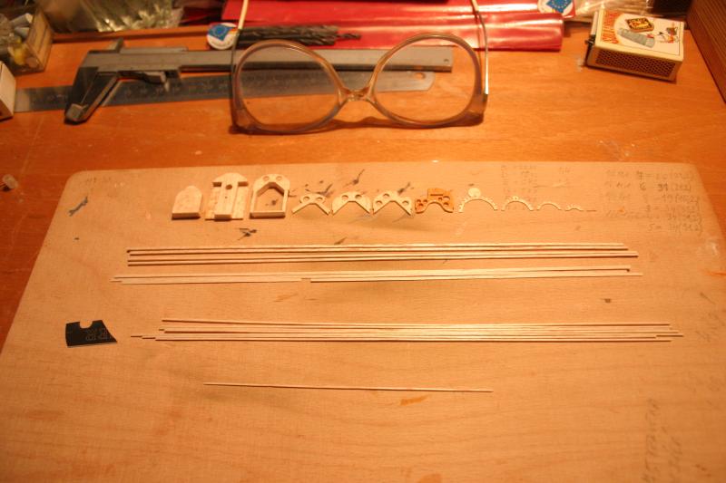

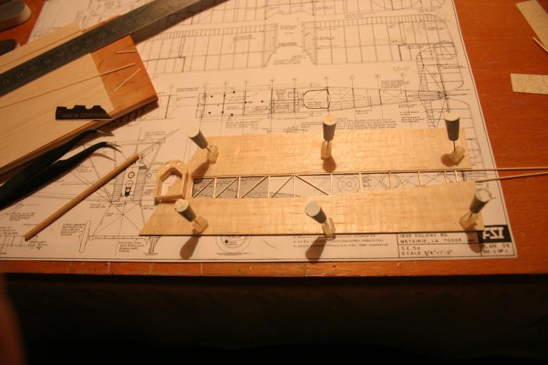

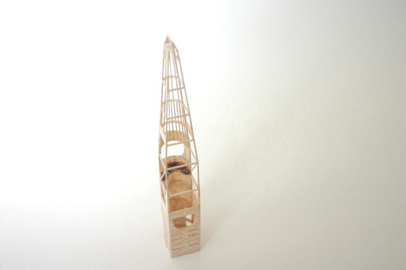

Příspěvek od jirka64 » 10 kvě 2014 23:15
Trup je před sestavením,pomalu to přibývá.
003.
Bočnice v šabloně 003.jpg (51.46 KiB) Zobrazeno 8834 x
004.
Trup před sestavením 004.jpg (60.99 KiB) Zobrazeno 8834 x
jirka64
Příspěvky: 354

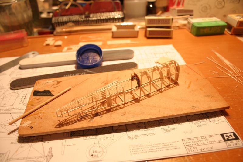

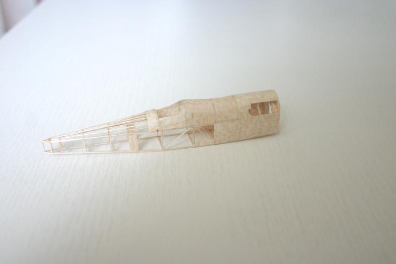

Příspěvek od jirka64 » 11 kvě 2014 21:16
Trup je sestaven,zbývá dřevěný potah a vybrousit.
005.
Bočnice se šablonou 005.jpg (55.55 KiB) Zobrazeno 8759 x
006.
Trup bez dřev. potahu 006.jpg (59.5 KiB) Zobrazeno 8759 x
Příspěvek od Triplane » 12 kvě 2014 08:28
Tradičně špičková práce Jirko. Na plánku je profil křídel docela dost podobný tomu na skutečném letadle. Zajímalo by mě srovnání vlastností takového profilu křídla s oblíbeným "něco jako Benedekem" na gumou poháněné maketě. Teda v jiném měřítku, než pistacio - ve dvacetině a větší....
