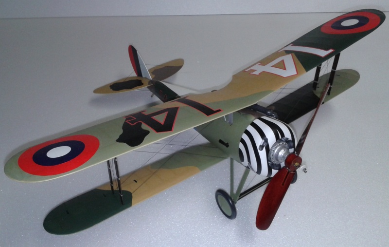

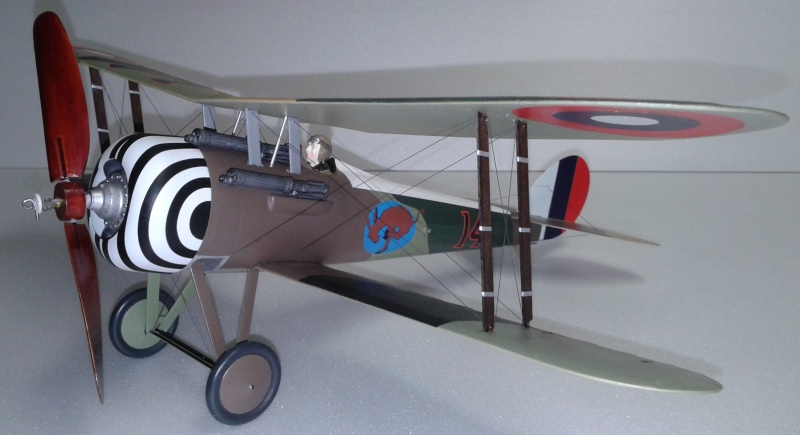

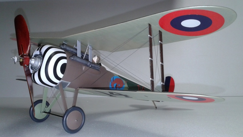

Nieuport 28, Quentin Roosevelt, M 1:20
Příspěvek od Antonín Alfery » 12 črc 2014 12:06
N28 a.jpg (94.99 KiB) Zobrazeno 7762 x
N28 b.jpg (107.11 KiB) Zobrazeno 7762 x
N28 c.jpg (121.35 KiB) Zobrazeno 7762 x
Reakce: 58
Příspěvky: 512
Re: Nieuport 28, Quentin Roosevelt, M 1:20

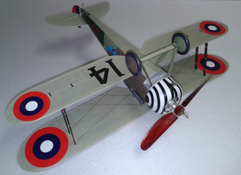

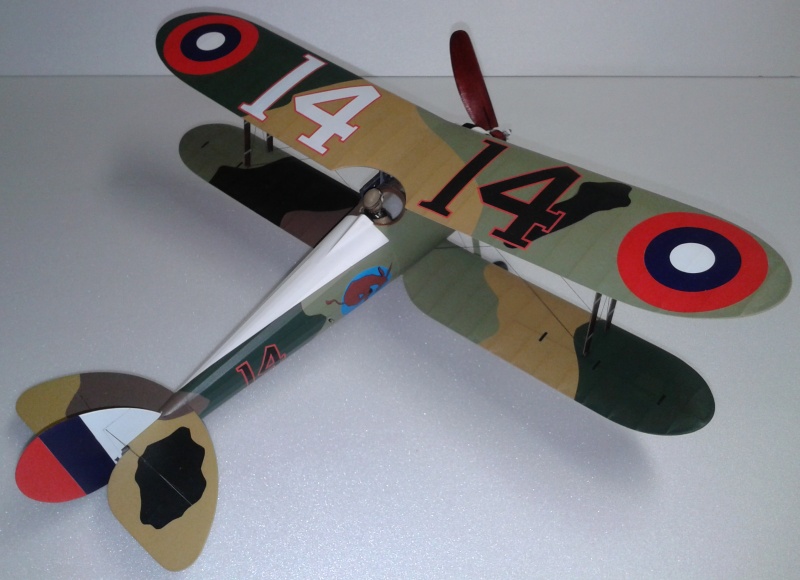

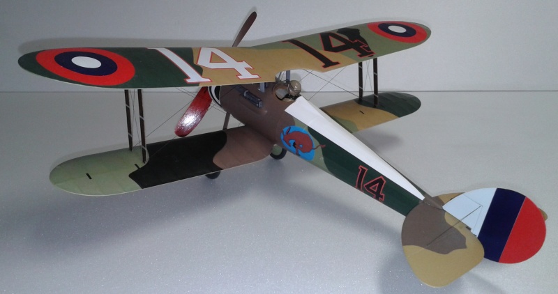

Příspěvek od Antonín Alfery » 12 črc 2014 12:08
N28 d.jpg (86.5 KiB) Zobrazeno 7761 x
N28 e.jpg (131.95 KiB) Zobrazeno 7761 x
N28 f.jpg (96.42 KiB) Zobrazeno 7761 x
Příspěvky: 842
Příspěvek od shark » 12 črc 2014 12:57
:shock: :o Tondo, nedávej sem takovéhle demotivující fotky... :D
Krásná předloha, krásné zbarvení, model krásně postavený, co dodat...

Moc pěkná předloha i maketa, gratuluji! T.

Děkuji za kladné ohlasy. Trochu mne překvapilo, jak je model malý - takový "ňuník"...
Trup je polystyrenový výlisek. Motorový kryt, motor, kulomety, kolečka a pilot jsou výlisky z PSH. OP ( ve skutečnosti měly "tuhý" potah) jsou vybroušeny z polystyrenu - VOP je potažená Plyspanem, SOP jen obtiskem. Obojí funguje velmi dobře - jak z hlediska hmotnosti, tak i tuhosti. Obzvláště SOP mne potěšila - konečná hmotnost 0,3g.

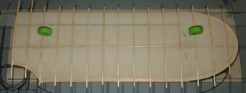

Křídla jsou postavena zatím netradičním postupem. Základem je polotovar vyříznutý z polystyrenu. Ten je podélně rozříznutý v místech nosníků - ty jsou na celou výšku polotovaru. Přední je z uhlíku 0,3mm, zadní z balsy. Po vybroušení je polotovar oblepen žebry - pásky z balsy 0,6mm. Nejprve spodek, pak je přilepena náběžka, odtokovka a koncové oblouky - vše z balsy. Po přebroušení vršku jsou nalepeny i horní pásky a tuhý potah náběžné části. Vše se lepí a brousí na odřezcích vzniklých při řezání jádra - ty slouží i pro fixaci během vysychání potahu při povrchové úpravě. Z prostorů mezi žebry jsem polysteren vypálil hrotovou páječkou - trochu hrubá metoda, ale na první pokus akceptovatelná. S výsledkem jsem byl spokojen - hmotnost přijatelná, tuhost výborná a hlavně možnost stavět hodně tenká křídla. Polystyren mezi pásky funguje dobře. Bohužel při potahování se "něco" nepovedlo, takže bylo potřeba sundávat už prolakovaný potah. Díky zvýšené koncentraci acetonového ředidla tento polystyren místy "zmizel", takže jsem ještě dodatečně vlepoval další nosníky, aby se pásky neprohýbaly. Ale to je jen "muška" - kéž by všechny pokusy dopadly alespoň takto... Už se těším na další křídlo...
Příspěvek od Hugo » 13 črc 2014 21:50
To křídlo je prostě skvělé! (nejen to). Díky za informaci o technologii. Cením si několika věcí: 1) neustálého experimentování a tím posouvání našeho koníčku dopředu a 2) ochotě se o tyto technologie podělit. Tondo, díky. M.

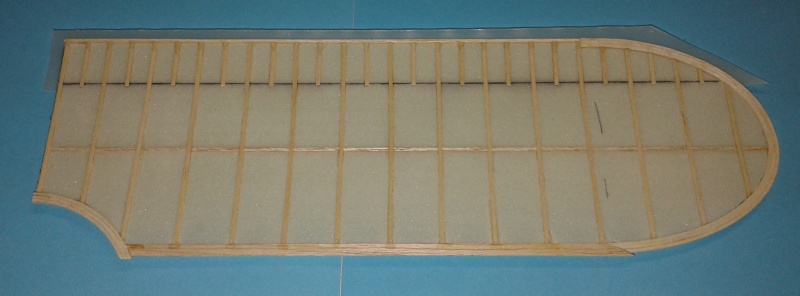

Když už byla určitá naděje, že z těch křídel něco bude, začal jsem je fotit, tedy spíš mobilovat...
Kompletně oblepená spodní strana

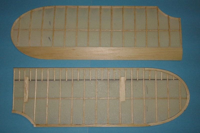

Křídlo 1.jpg (61.3 KiB) Zobrazeno 8483 x

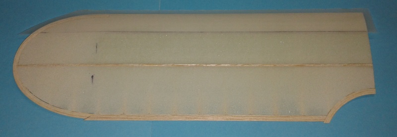

Horní strana před oblepováním - v místě budoucího pevného potahu je nalepená samolepka, aby se daly odříznuté zbytky pásků odstranit
Křídlo 2.jpg (49.76 KiB) Zobrazeno 8483 x
Oblepená horní strana
Křídlo 4.jpg (74.52 KiB) Zobrazeno 8483 x

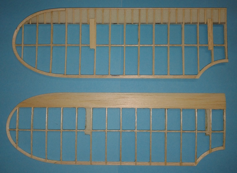

Hotová křídla
Křídlo 5.jpg (122.89 KiB) Zobrazeno 8480 x

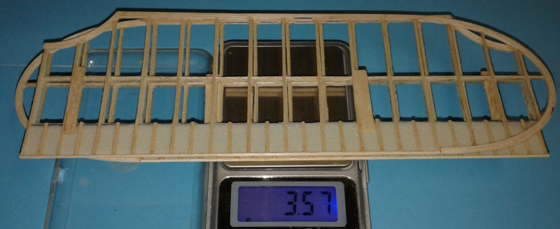

"Vypálená a depilovaná" křídla
Křídlo 6.jpg (131.96 KiB) Zobrazeno 8480 x
Během repotahování byly vlepeny ještě dva nosníky jako náhrada za "sežraný" polystyren mezi pásky - jsou vidět na snímku modelu zespodu
