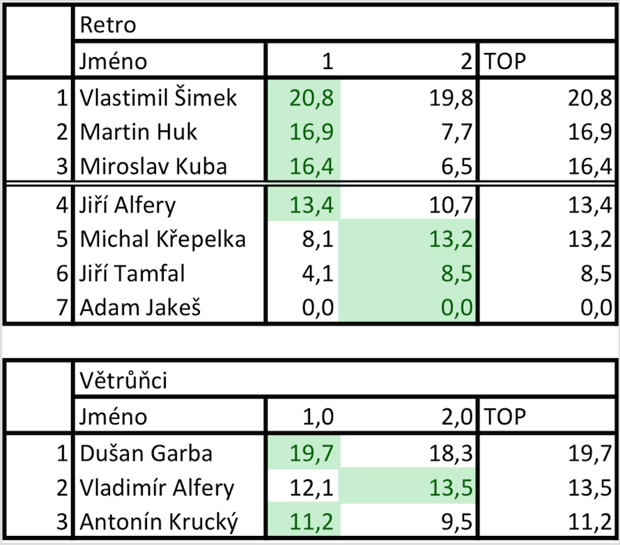

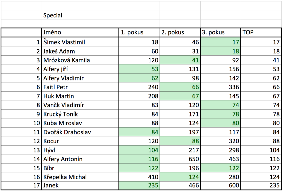

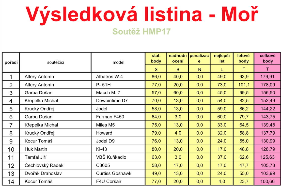

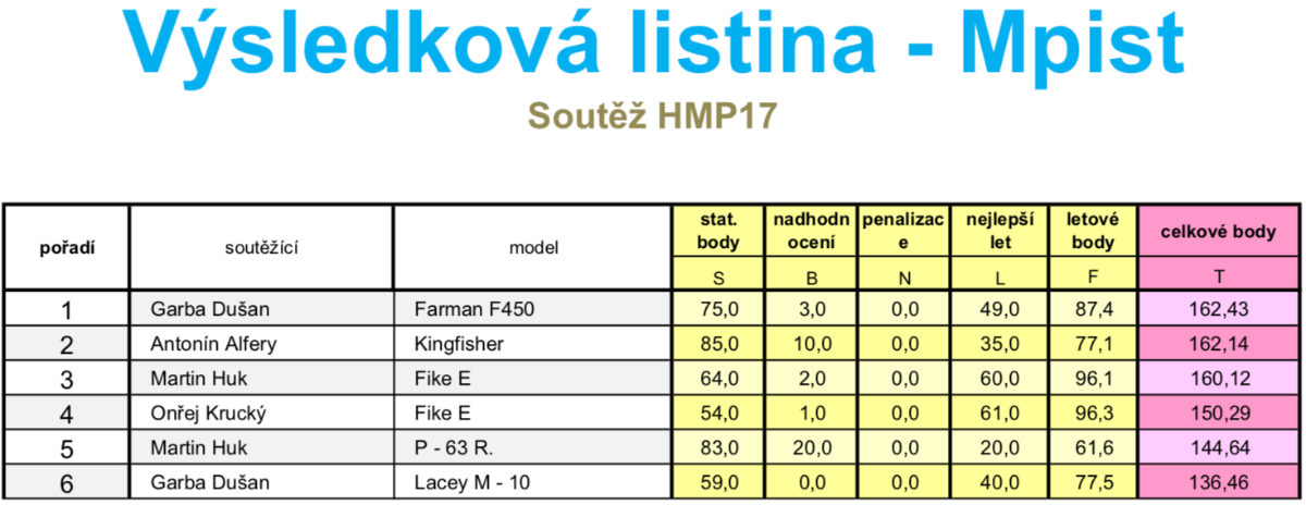

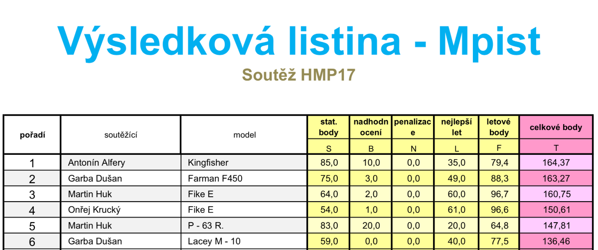

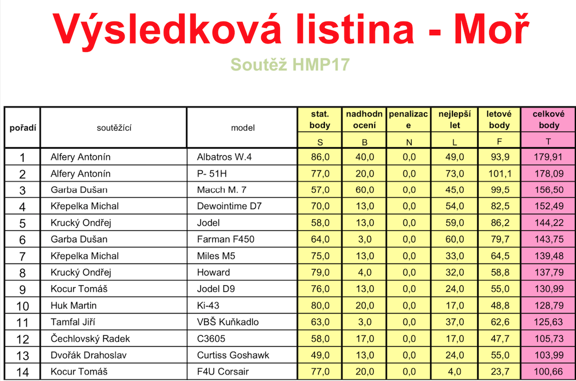

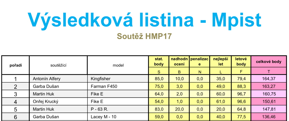

Při vytváření nové bodovací karty pro F4F kategorie jsem objevil chybu ve výpočtu v tabulkách pro kategorii pistácií, která je používaná v posledních X letech. Jednalo se o špatný koeficient u násobení získaných bonifikačních a penalizačních bodů.
Zde jsou opravené výsledky kategorie Pistácio. (Vyhlášení se opakovat nebude.)

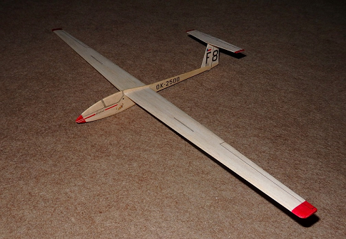

Díky moc za skvělé vysvětlení. už jsem byl létat a funguje to skvěle.... Létal jsem venku a vystřeloval na gumicuku. Ale trápí mne problém. Jediné seřízení jaké jsem udělal bylo vyhnutí směrovky doleva. Nejdříve jsem zaklouzal letadlo v rovném letu. Pěkně klouzal. Později jsem vyhnul směrovku do leva. Problém je, že když hodím letadlo z ruky rovně nebo s náklonem do leva, tak se stáčí do leva. Když je jen trochu nakloněný do prava, tak se stáčí do prava bez snahy zatáčet do leva. Ještě jeden problém mne trápí, ale nejsem si jím úplně jistý. Myslím, že když mi klouže v levé zatáčce, tak se zatáčka postupně utahuje. Nekrouží "na plocho". Chce to nějaký negativ? Předem dík za rady.

Re: Halové makety Pelhřimov 10.12. 2017
Jsem jednoznačně přesvědčen, že model "trpí" malou příčnou stabilitou, danou malým vzepětím.
I podle fotky to tak vypadá.
Model nemá "přirozenou" stabilitu a tak se z náklonu (jedno, zda vlevo nebo vpravo) nesrovná.
Malé vzepětí, ještě ke všemu v kombinaci s velkou plochou SOP.
Zvedni vzepětí, a plochou zatáčku neseřizuj klapkou na SOP, ale vykloněním VOP. Pokud chceš kruhy doleva, tak při pohledu zezadu měj levý konec VOP výš než pravý.
Pánové děkuji moc za rady, ale nepotěšili jste mě... už jsem jednou křídla z trupu doloval, když jsem je špatně zafixoval a když jsem přišel k zatvrdlému lepidlu, tak jsem zjistil, že jedna polovina je výš než druhá... a teď jsem to vyřezával znovu
Chybami se člověk učí...
Nějaké doporučení na vzepětí? Nerad bych to znovu vyřezával... Ale zase ho nechci moc velké... není to pěkné
Teď jsem měl 15mm na každé straně. Rozpětí je 580mm.
