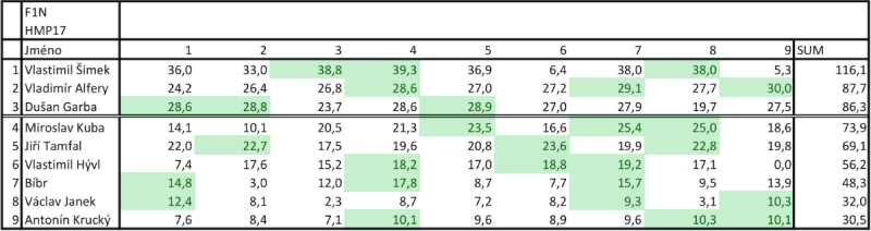

Při vytváření nové bodovací karty pro F4F kategorie jsem objevil chybu ve výpočtu v tabulkách pro kategorii pistácií, která je používaná v posledních X letech. Jednalo se o špatný koeficient u násobení získaných bonifikačních a penalizačních bodů.
Zde jsou opravené výsledky kategorie Pistácio. (Vyhlášení se opakovat nebude.)
