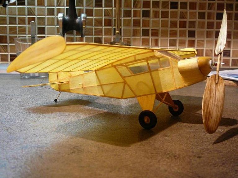

Tak to je můj prcek. A teď se staví Colibri MB2 !!
- P1060541.JPG (85.13 KiB) Zobrazeno 6474 x
