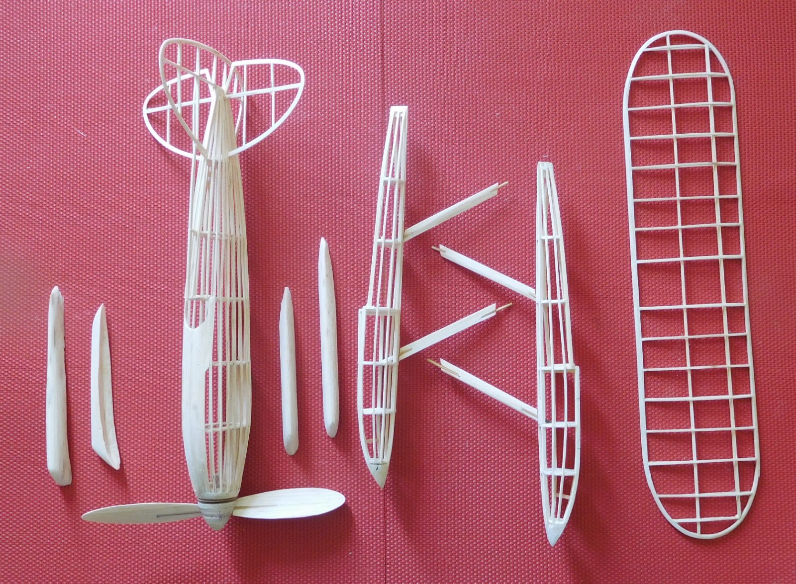

Stalo se, napřed jsem odmítal nápad Jirky Doležela, abych Mercury postavil znovu. V hlavě mi vrtal M-oř dvouplošníku NV-2 z r. 1923, ale ten by asi potřeboval obtisky amerických znaků a vytištění chladičů na potah křídel. Takže nakonec se stavěl Mercury znovu, ale od začátku bylo jasné, že to bude v hezkých barvách z internetu. Člověk by řekl, že podruhé se vyvaruje chyb z prvního prototypu, ano překreslil jsem stavební výkres dle lepších podkladů. Něco málo ušetřil na kostře křidla i kormidel, ale zatraceně zaváhal s materiýly podélníků na plovácích, kde jsem použil příliš měkkou, křehkou balzu a naopak na trup moc těžkou a podélníků tam dal zbytečně moc, takže váha trupu hodně vzrostla. Moc to již nezachránilo ani posunutí závěsu svazku dopředu a kratší svazek. Problémy byly i s kvalitou obtisků. Potah je opět z modrého Plyspane a doplněn stříbrným na čtyřech řadách válců. Model byl dokončený dnes a také hned vyfocený. První klouznutí vypadalo v pořádku, jenže na mém plácku to hodně pofukovalo, takže na nějaké létání jsem mohl zatím zapomenout.

Tak konečně dnes ráno bylo naprosté bezvětří a já šel vyzkoušet 2. Mercury. Teplota pod 10° C, velká rosa, napřed jsem šel na malý plácek s vysokou trávou. Kluz z počátku dobrý, ale pak něco trochu jako přetažení a pád na levé křídlo. Potah silně povolil, byl nehezky krabatý. Přesto jsem natočil necelých 200 otáček a zkusil let. Byl jsem mile překvapený, protože následovaly dva okruhy o průměru asi 10 m ve výšce 2 m a hezké přistání s posledními otáčkami. Další let na 250 otáček byl podobný, jen trochu výše a závěr již kluz opět zakončený pádem na levou stranu. Trochu jsem zmenšil zatáčku na SOP, výsledkem byl rovný let a závěr doprava. Takže jsem se přesunul na můj větší plac (asi 40x60 m), tam je ovšem nižší travička a větší riziko poškození při tvrdém přistání. Na 250 otáček to byl moc hezký let, dva okruhy o průměru 15 m a hezké jemné přistání. Nalákán jsem tedy natočil asi 500 otáček a trošku ještě otevřel zatáčku srovnáním SOP. Po startu model rychle nabral výšku asi 10m, tam se trochu zhoupl, sjel do 8m a znovu vystoupal, což se ještě jednou zopakovalo, po třech okruzích o průměru asi 20 m následoval rovný let v horizontu a pak strmější sestup s pravým náklonem, který se obešel bez jakéhokoliv poškození, ovšem potah byl hodně krabatý, vlhko veliké a bylo mi jasné, že takhle v zalétávání nemá smysl pokračovat. Ano, i přes vyšší letovou váhu a při vrtuli 160/230 by létání i na tomto větším plácku bylo dost riskantní a z krabatým potahem od velké vlhkosti postrádá smysl. Snad trochu pomůže ještě přelakování ředěným zaponem, hlavně však nelétat za tak velké rosy a když je celá plocha ještě ve stínu. Nicméně se potvrzuje, že Mercury je velmi vhodný typ plovákového letounu pro kategorii M-oř. Také se zdá, že stoupání vrtule by se mělo zvětšit až na 250 mm.

Dnes ráno bylo až do desáté bezvětří, vzal jsem tedy 2. Mercury a šel na můj plac kde je zase nízká tráva. Poněkud více jsem vyosil vrtuli doprava a zvětšil vyosení SOP doleva. natočil asi 300 otáček, let byl parádní, tři hezké okruhy o průměru asi 15m a krásné měkkoučké přistání. Nalákán tím jsem natočil asi 800 otáček a malinko otevřel zatáčku SOP. Start a první stoupavá zatáčka v půlokruhu byly impozantní do výšky asi 15m, jenže pak jakési překmitnutí a mírně klesavá půlzatáčka, další tři okruhy o průměru asi 20 m byly ve znamení stále větších rozkmitů, až nakonec hrozil kosý přemet. Po strmém výstupu na menší moment následoval pád přes levé křídlo a minimální snaha jej vybrat,takže zakončení do země pod úhlem asi 40°, ukázalo se, že zakotvení vzpěr přes bambusové kolíky v trubičkách lepených na přepážky plováku drží opravdu pevně. Horší to je s bambusovými kolíky v dolních prodloužených krytech válců motoru, které jsem odlehčoval. Došlo k vytržení z tenké balzy krytů z těsného okolí těch bambusových kolíků. Naštěstí se jednalo jen o povytažení o 1-2mm, bez poškození výpletu výztuh, což se vyřeší přelepením řídkým kanagomem.
Nicméně závěr je asi takový, bude to chtít asi trošku potlačit osu vrtule dolů a ještě zvětšit negativ na pravém křídle. Zalétávat na letišti s vyšší trávou a změny v počtu otáček při nátáčení dělat pomaleji, zkrátka postupně a trpělivě. Na druhou stranu se ukazuje, že i přes vyšší letovou váhu je i tento model schopný velmi dobrých výkonů - takže jej doporučuji ke stavbě nejen Pavlu Stráníkovy, který již projevil zájem.

S létáním s 2.Mercury na place mezi paneláky, dálničním přivaděčem a parčíkem končím. Problém je v tom, že potřebné bezvětří je tam jen ráno a protože nyní je tam dlouho stín, tak se tam drží rosa. Potah plyspanem je snadný i na sférických plochách, póry v potahu prakticky nejsou vidět, stačí málo lakovat pro létání v suché hale, nebo v létě venku. Ale tento papír nejde pořádně prolakovat ani u velké dvacetinky jakou je P-63 a pak je na slunci potah vypnutý jako kůže na tamtamu a je li na letišti vlhko-rosa, tak potah povoluje i když má 2 nátěry ředěným napínákem a další 3 zaponem (jen díky tomu, že na P-63 je velmi pevná kostra křídla, tak lze s ní létat prakticky za každého počasí).
2. Mercury má lehčí a měkčí křídlo než první, nelze je příliš prolakovat jako u prvního a tak ve vlhku potah hodně povoluje, krabatí se a nikdy nevíte, jaké tam zrovna jsou negativy, seřízení je pokaždé jiné a zalétávání velmi problematické, každý let je pak jiný.
Létání v podvečer, když se vítr uklidní někdy vyjde, ale občas se tam zvedne závan větru způsobený odtržením bubliny přehřátého vzduchu, což bylo příčinou ukončení kariéry 1. Mercury na vršku vysoké třešně. Navíc těžší 2. Mercury je mnohem citlivější na seřízení a rozhodí jej i malý průvan, pak následuje tvrdé přistání, distorze vzpěrového systému plováků a jeho opravy, což se stalo již 7x a proto tam s létáním končím a pokračovat budu na letišti, kde je vyšší tráva.
Na závěr mohu doporučit pokud budete chtít minimaket Mercury mít jako M-oř do haly, pak volte potah kondenzátorovým superlehkým papírem 7g/m2 a barevnou úpravu stříkáním humbrolkami. Výsledkem pak bude velmi lehký a taká super výkonný oříšek. Pokud chcete s minimaketou Mercury létat venku ať již jako M-oř, nebo s dvacetinkou, pak ji potáhněte modrým modelspanem, nebo japonským 9 g/m2 vláknitým papírem a stříkejte humbrolkami.
