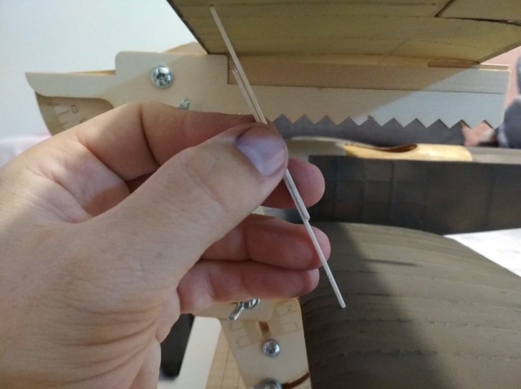

Prozíravě jsem na náběžku a první nosník výškovky použil uhlík - vyplatilo se. Co se ale prohnulo do luku, byla křídla. Naštěstí se po nástřiku syntetikou z větší části vrátila zpět - povolil Balakryl, zbytek dořešilo teplo od žehličky. Už mám model nastříkán odpornou barvou alá PC10, nalepeny obtisky a kompletuji ho dohromady. Je to poměrně macek, ve srovnání s předchozí stavbou Pistacia.
Jelikož jsem dlouho (ano, půl roku)nestavěl dvouplošníka, zasekl jsem se na tom, jakým způsobem jsem odměřoval délku vzpěr. Pak jsem si ale naštěstí vzpomněl, třeba tato jednoduchost někomu pomůže: model mám v přípravku se zafixovanou pozicí křídel a vzdálenost otvorů pro ukotvení vzpěr odměřuji přes dva nosníčky na sobě, pak jen přiložím k pravítku a hned vím, jak přesně velké vzpěry potřebuji. Odměřování z výkresu, když jsou vzpěry nebo vzpěry podvozku pod úhlem, je ve většině případech nemožné.

No pěkný manuál, jen pokračuj :) .
