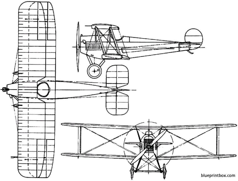

Jak se zdá z obrázků,trup byl přinejmenším štíhlejší a křídla byla o shodném rozpětí.
G-AUCQ Vabre.jpg (53.04 KiB) Zobrazeno 5435 x

Příspěvek od Lubomir Koutny » 14 led 2020 09:45
Jirko máš naprostou pravdu, že plováková verze je jiný letoun, včetně jiného označení. Z původní pozemní verze byl jen převzatý trup s kormidly, křídla jsou úplně jiná. Jen bych chtěl říci, že z té fotky, co jsi přiložil Ty. nelze nic pořádně naměřit. Kdežto u té moji ano. Všechny britské letouny pro ten ročník měly jako základ modrou barvu, většinou v kombinci bílé a na ní černá imatrikulace. Jenže na internetu je RC maketa, která má trup za kabinou červený, podobně červený byl i oříšek AVRO 539 Petra Mikuláška, jen nevím kde k té barvě přišel.

Uznávám, že to kratší rozpětí bude asi jen optický klam, ale přeci jen jsem zkusil porovnat délky od trupu ke křidélkům a ke vzpěrám na fotce a výkrese. Že fotky zkreslují rozdílně věci bližší a vzdálenější od fotoaparátu vím.

Máš naprosto pravdu, proto pokud je to možné, tak je třeba měřit a porovnávat naměřené údaje ze stejné vzdálenosti. Z této fotky to jde celkem dobře, protože vzálenost přímky protínající spodní kotvení plovákových vzpěr je v půdorysu velmi blízsko ose horního křídla. Ten konec křidélkana levé půlce křídla lze snadno extrapolovat. Takže chyby mohou být minimální. Dobrý matematik by dokázal spočítat s jakou tolerancí pak takový výpočet z naměřených hodnot vznikl.

Můj laický odhad říká, že pokud vůbec bylo rozpětí křídla u AVRO 539 zmenšováno, pak toto nebylo ani o půl metru. Takže je otázkou, zda taková úprava promítnutá do minimakety M-o,ř změnou o nějakých cca 20 mm, by nějak vyrazněji zlepšila výkony modelu. A zda by takové nejisté zlepšení stálo za dohadování s bodovači a vynahradilo případnou ztrátu bodů (za neúplný 3-pohled),

Prostě bych se jen rád dobral nějakého výsledku ("historické pravdy" :D ), zda se křídlo lišilo či na to jen blbě koukám. bez ohledu na problém s bodovači - na soutěže se nechystám, poletuji pro potěchu.

Tak podle wikipedie mělo Avro 534 Baby rozpětí 25ft. (7,62m) a Avro 539 25ft. 6in. (7,77m), takže vlastně větší. :?
