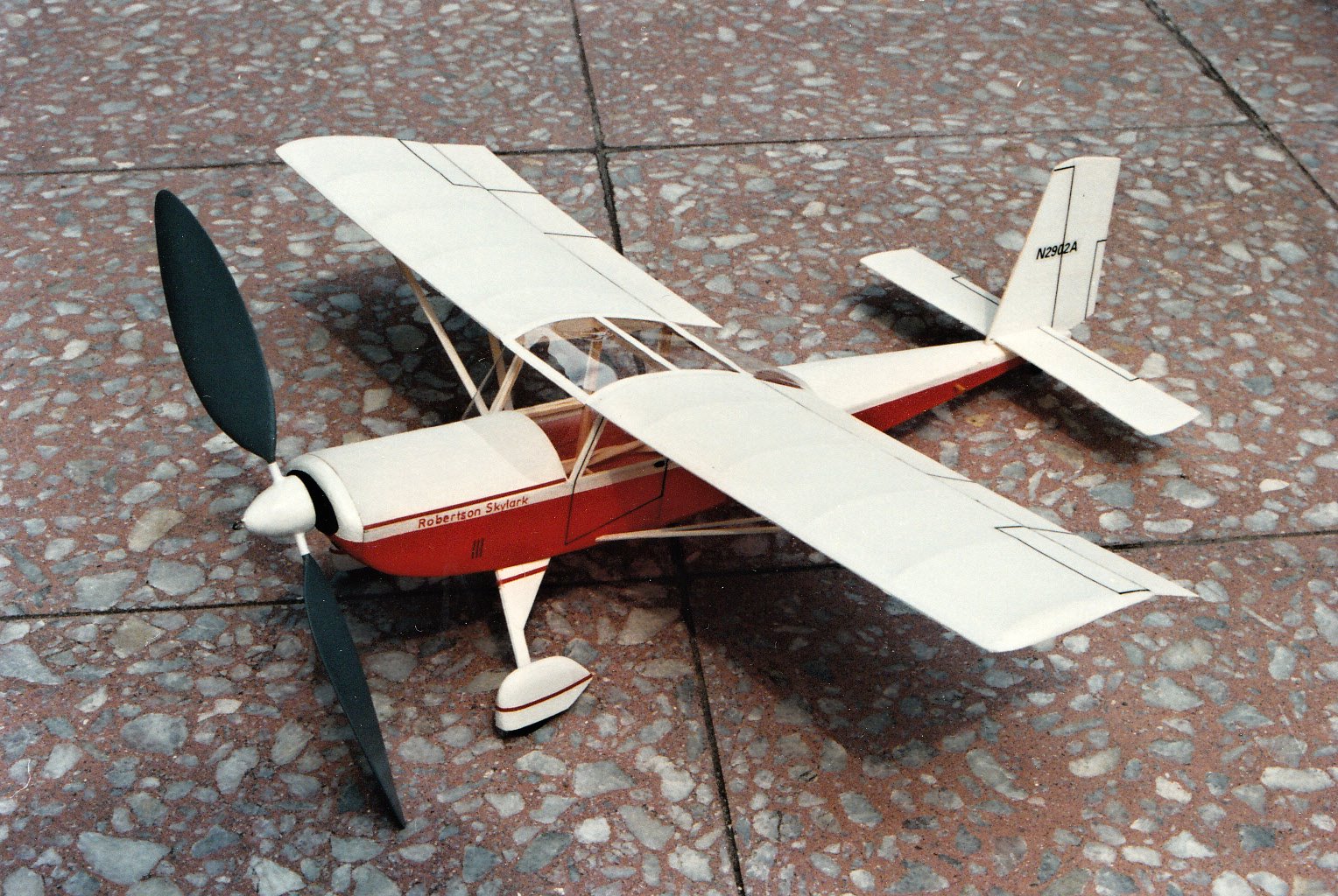

V polovině sedumdesátých let jsem dostal od přitelě z USA tři fotky zajímalého amerického letounu s krátkým startem Robertson (dvě ČB od SRX-1 a barevnou od SRX-1A). Letoun STOL je zajímavý velkou plochou vztlakových klapek, které zvyšují plochu křídla až o 30%. Zdálo se mi, že se jedná o velmi vhodný typ pro soutěže Peanut M-oř. Nejsem nijak zručný prslíř a tak zpracování výkresu mi dalo dost práce. Oříška si postavilo více modelářů, velmi hezky létal Ivošovi Červenkovi a také mému synovi Petrovi, časy byly až kolem 100 sec. Později se zpřísnily požadavky na kvalitu podkladů a bylo požadováno, aby tyto byly publikovány v odborných leteckých časopisech. Požádal jsem tedy pana Balouse v L+k, zda by od tohoto letounu bylo možné získat kvalitní 3-pohled. On mi napsal, že se jedná o moc hezký letoun, takový štíhlejší Brigadýr a v L+K 12/88 se mimo ty tři fotky, technický popis také objevil 6-pohled od obou verzí. Nevím kdo je jeho autorem, ale musím říci, že tento se moc nepovedl. Již se nepamatuji, kdo první postavil oříška podle tohoto třípohledu, ale moc úspěchů s ním nezískal.

Zdá se, že soutěže M-oř se čím dál, tím více budou létat v menších a užších halách. Takže by bylo dobré mít na toto model, který létá užší kroužky. To velmi dobře uměl Petrův Robertson. Vzal jsem tedy podklady z L+K a na xeroxu nechal třípohled zvětšit na velikost M.oř a začal hned se stavbou i když proporce modelu se mi vůbec nelíbily. výsledkam je tedy nový oříšek, který létá tak špatně jak teb třípohled vypadá. Inu ani to, že podklad vyjde v remnovaném leteckém časopise není zárukou kvality.

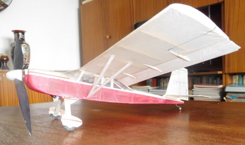

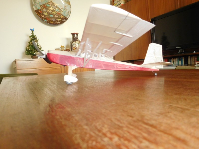

Přikládám fotku ukazující maketové zafixování správné polohy vyklopení klapek a také správnou polohu plovoucí VOP, tak, aby mohla u skutečného letounu fungovat - to co je na 3-pohledu v L+K je nesmysl.
