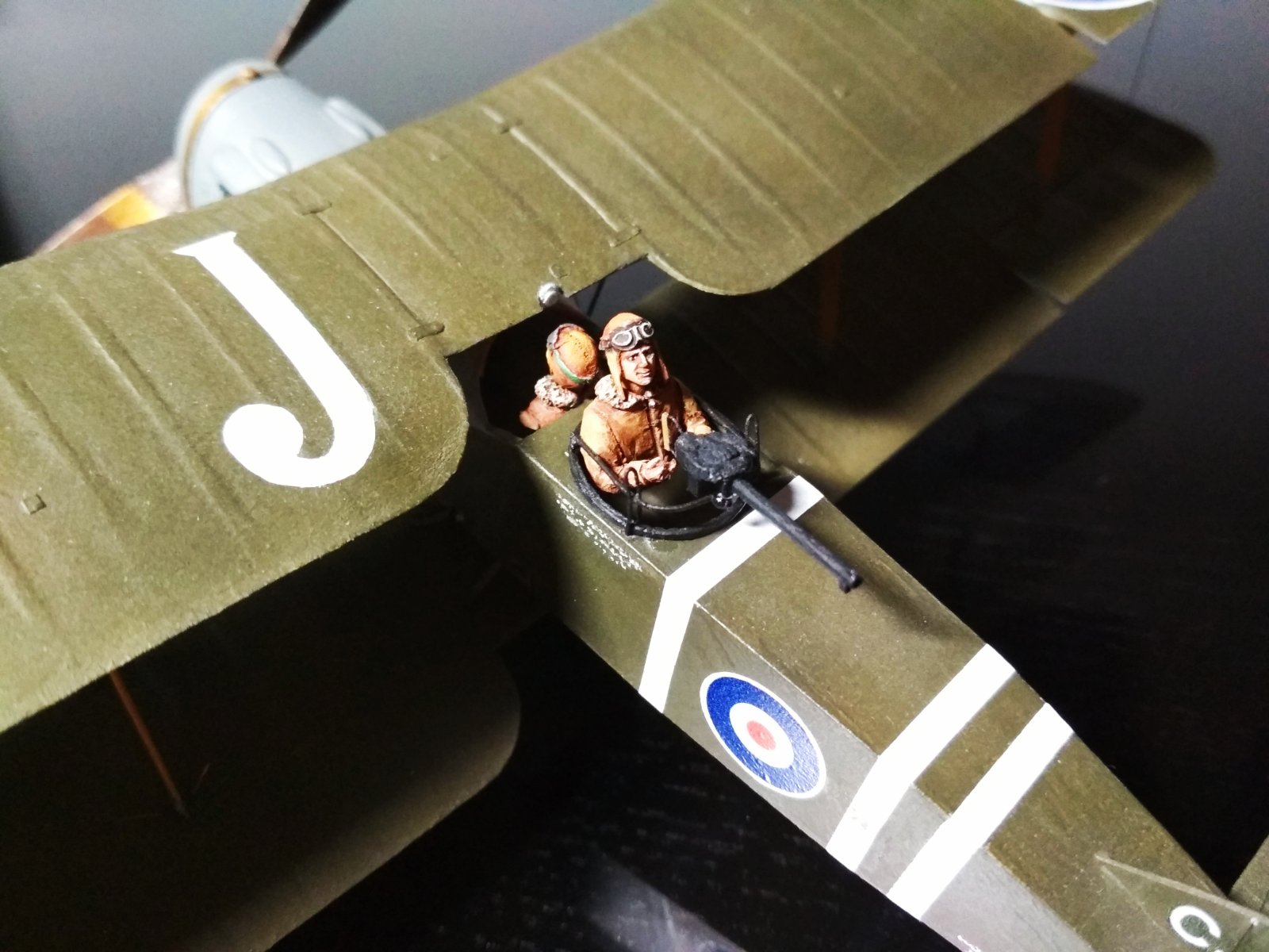

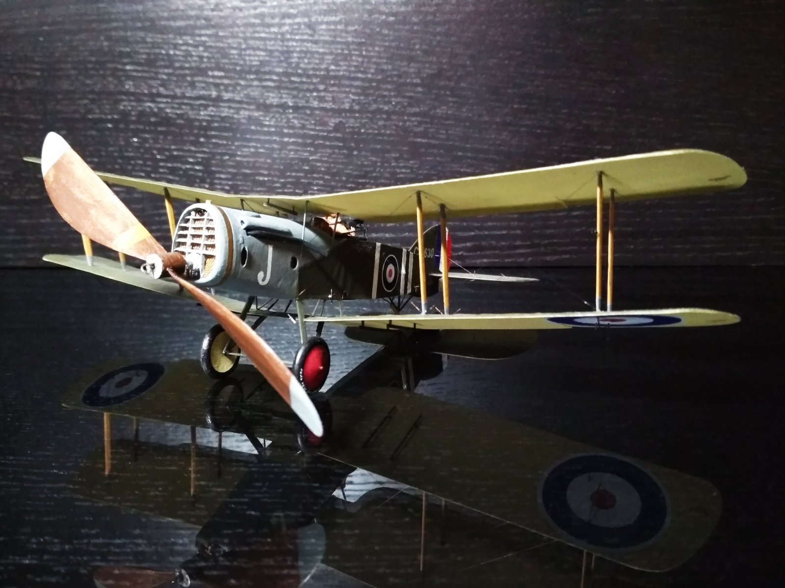

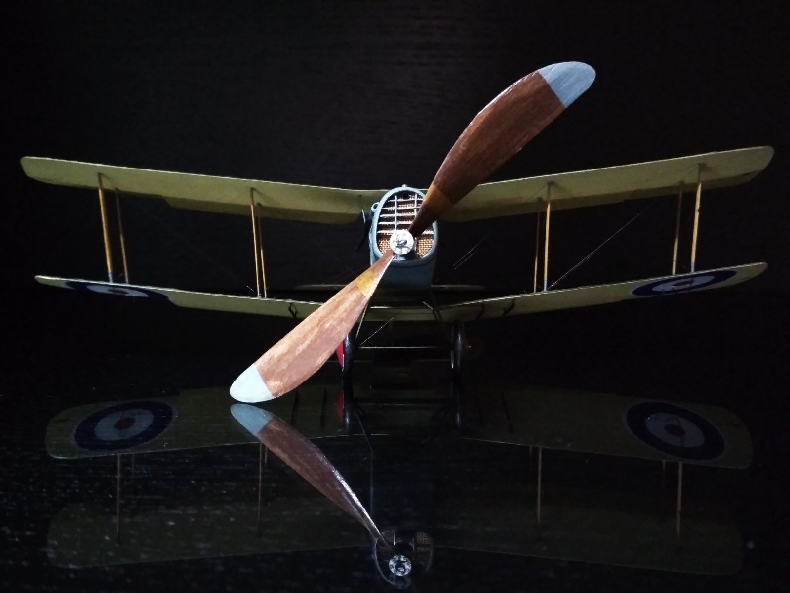

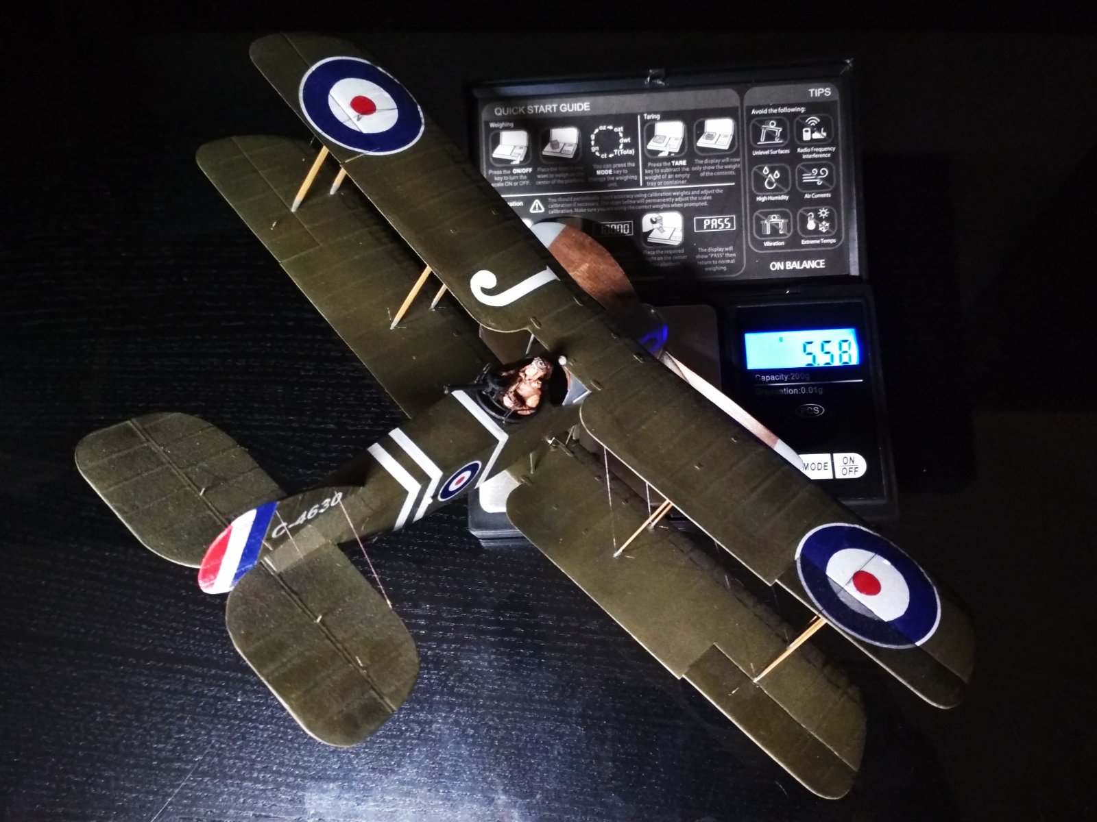

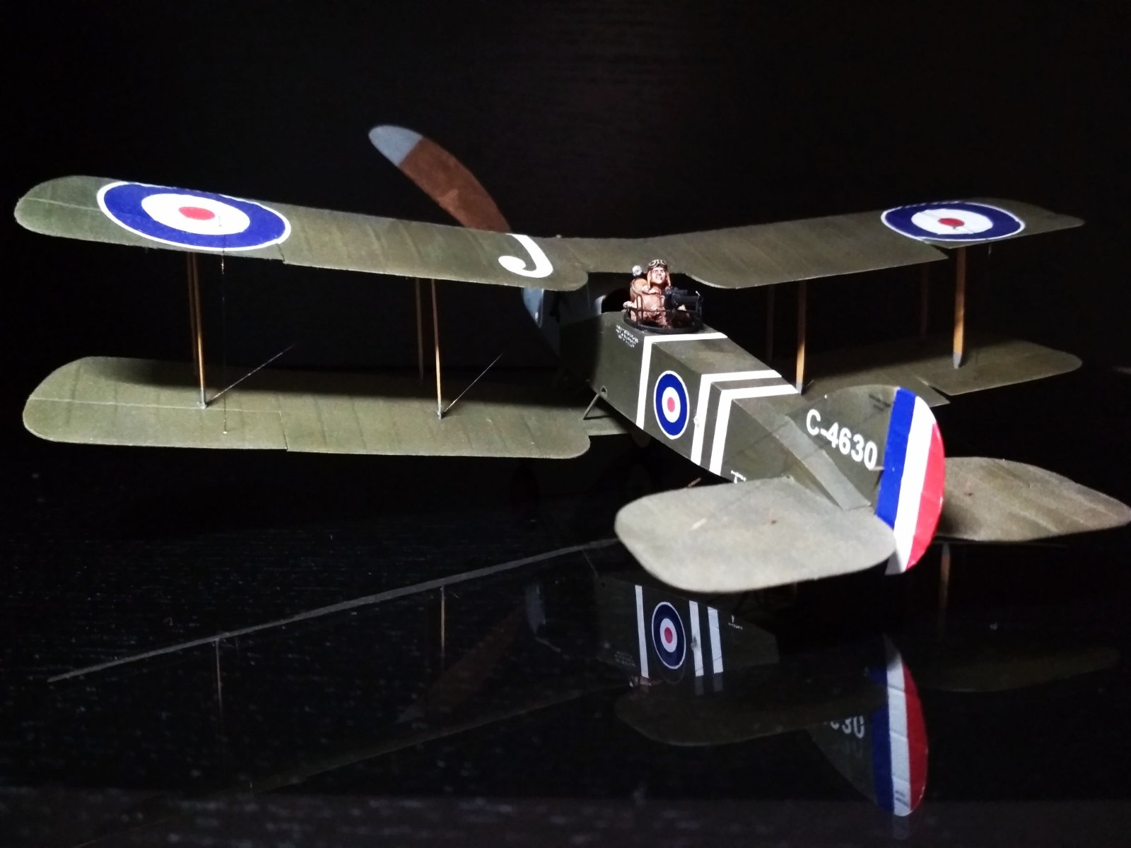

Příspěvek od Jiří Doležel » 26 kvě 2021 11:19
Inspirací tohoto modelu mi byli Robertové; Robert Cok mi jeho krásným konstrukčním oříškem potaženým papírem (viz téma: viewtopic.php?f=5&t=948) hodil pomyslnou rukavici a Robert Pajas, kterého kolem Vánoc osvítilo asi něco více než stromeček a přišel na nápad ztvárnění imitace žeber/portů pomocí vtlačování balsových dřívek různých šířek do polystyrenu, což někteří na Facebooku asi zaznamenali. Ačkoliv nejsem zastáncem stavby, kde je konstrukce předlohy potažená plátnem, realizovaná pomocí polystyrénu, v případě takto malých maket se profilu o výšce cca 2 mm s imitací maketového počtu žeber a položeber asi jinak dosáhnout nedá. Navíc, pokud máte podobnou chmelnici s tolika vzpěrami, je snížení čelního odporu více než vhodné. Pistácio nemá obvyklé rozpětí 202 mm, ale je omezeno délkou, tedy rozpětí vychází na necelých 240 mm. Vrtuli jsem poměrně ambiciozně zvolil 50% rozpětí, ale zejména k poměrně malé směrovce očekávám její zmenšení. Konstrukce trupu je klasická, motorový kryt, křídla a kormidla jsou z XPS, kolečka vakuově lisovaná, náboj vrtule z oceli o váze cca 1,2 gramu udává polohu těžiště asi na 20% hloubky horního křídla, což by po umístění svazku nemělo vyžadovat dalšího dovážení. Celý model je potažen Plyspanem (Tondo, Plyspanem, ty víš..) s pomocí Methylanu na tapety. Model je v měřítku 1:50, což nabízí využití resinových pilotů 1:48, které dokáže zaformovat a odpěnit a i nabarvit, aby vypadali jak živí, asi jen jeden člověk na světě.. Michale, fakt smekám a ještě jednou díky!
2 Obrázek 1 Obrázek
