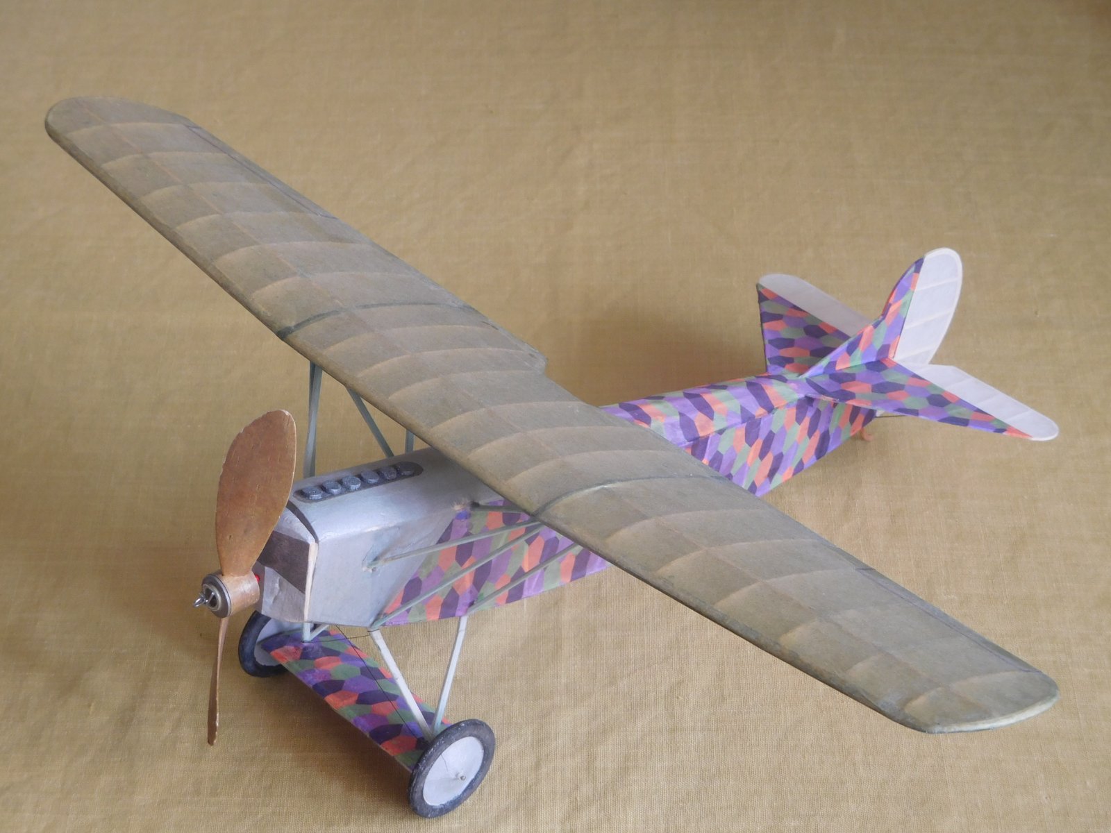

Při marném hledání mých pistácií jsem musel prohlířet všechny ty bedny, pistácia nenašel, ale nějak mi uvízl zrak na starší dvacetince Fokker D- 29. Když byla tato dvacetinka nová, tak mne trochu zklamala svou jankovitostí. Dalo se říci, že každý let byl trochu jiný, někdy až příliš nevypočítatelný. I malé zásahy do kormidel, nebo negativů velmi měnily výsledný způsob letu. Zjistil jsem, že původní svazek, asi smyčka z gumy TAN SS 5x1 o délce 510 mm v modelu není, udělal jsem tedy nový, ale o délce jen 480 mm. A stal se zázrak malé posunutí těžiště dopředu způsobilo, že model se najednou chová velmi rozumně. Je sice stále hodně citlivý na i menší změnu výchylky SOP, ale při pečlivém seřízení se pak chová velmi hezky. Hned první let na 400 otáček na mém plácku mezi paneláky dálnicí a parčíkem byl výborný, hezké stoupání v levé spirále do výšky 10m, pak dva okruhy o průměru 15m a přistání do vysoké trávy. Zkouším malinko otevřít zatáčku SOP, točím opět 400 a nyní je průměr zatáčky přes 20 m a při přechodu do klouzavého letu model napřed letí rovně a pak zatáčí do prava. Pak začalo trochu pofukovat a já si troufl do okamžiku, kdy se mi zdálo, že je klid. Model hezky nastoupal asi 12m, jenže pak otevřel zatáčku a letěl rovně na panelák, tam ve výšce 10m narazil do stěny, střemhlavý pád vybral a přistál v trávě. Malá oprava u dvou uvolněných vzpěr.
Dnes ráno v 9 h bylo úplné bezvětří a zatažená obloha. Znovu zkouším lety na 400 otáček, moc hezké polétání. Pak to risknu a točím 500 otáček, model stoupá v daleko strmější levé spirále, pak se usadí ve výšce přes 20m do kruhů o průměru 25m tak, že krouží nad nejvyšími smrky a nad panelákem. Naštěstí mraky se protrhávají, uvolnila se nějaká bublina teplého vzduchu a posunula okruh blíže ke středu plácku, při sestupu je konec křidla asi půl metru od stěny paneláku a v dalším okruhu snad ještě blíže, naštěstí pak model klouže rovno ve směru od paneláku a přistává do vysoké trávy. Míra štěstí byla vyčerpána, sklízím potlesk ode dvou přítomných pejskařů, kteří chtějí abych v létání pokračoval. Musím jim vysvětlit, že to není RC, takže to neřídím a nebudu riskovat přistání na střeše paneláku, nebo na vysokém smrku. Zalétáno a příště snad již točení naplno na letišti.
