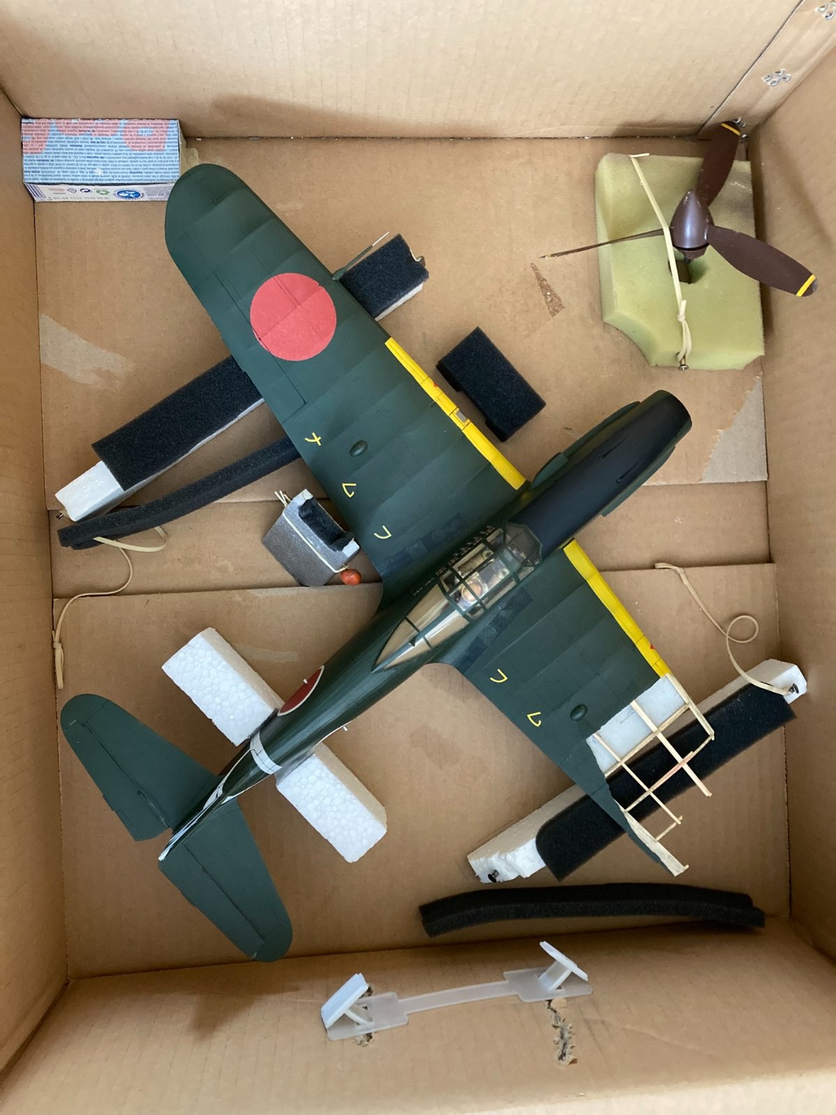

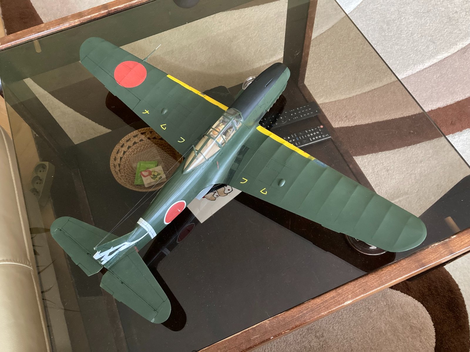

Příspěvek od discobolos » 24 kvě 2023 16:27
Původně jsem tohle vlákno považoval za uzavřené. Nicméně Jirka Pavlíček mně vyzval, abych ještě něco přidal.
Model se jevil jako "optimálně zalétaný", nicméně v na Poháru Jiřího Merty v roce 2021 v posledním startu nečekaně upadla kýlová plocha směrovky.
Doma jsem to slepil a považoval model za letuschopný.
V Trnávce se ale děly podivné věci. Model nestoupal a zahýbal v motorovém letu místo doleva zcela opačně, tedy doprava. Bohužel při nárazu do auta se poškodilo levé křídlo a vrtule. Přičítal jsem to vlastní chybě při startu.
Model jsem opravil, bohužel v roce 2022 obě soutěže v Brně odpadly, přičemž zvláště ta jarní chyběla. V tu dobu bývá na Medlánkách vysoká tráva a ta je pro zálet modelů ideální.
Takže další starty byly opět až doma v Trnávce, kde je naopak trávník velmi krátce střižený.
Situace z předchozího roku se opakovala, motorový let doprava a tvrdý náraz do země. Tentokrát ulomené pravé křídlo.
Někteří by to řešili žehem (že Pavle), já nic moc jiného nemám, tak opravuji.
Naštěstí správnou barvu ještě mám, tak stačily jen nové obtisky.
Toník je zase připraven na další misi.
Jak se ukázalo při podrobnějším zkoumání, upadlou kýlovku jsem nalepil špatně (myslel jsem, že to ani nejde přilepit špatně), s vyosením doprava. Takže teď už to snad zvládnu zalétnout správně.
V sobotu v Brně uvidíme.
