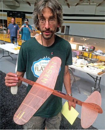

Mr. Smoothie od Davida Aronsteina je jedním z nejvýkonnějších No-Cals všech dob. Jednou letělo více než 10 minut ve 165 stop dlouhém Kibbie Dome v Idahu.

Ivane děkuji, jen nevím zda to dělá perspektiva fotky, nebo je ten jeho model větší než těch předepsaných 40 cm.

Teda jestli takhle může vypadat No-Cal Mr.Smoothie tak tahle kategorie asi snese opravdu všechno a myslím že mě vcelku vůbec nezajímá ...Ivan Horníček píše: ↑26 bře 2024 09:06Mr. Smoothie od Davida Aronsteina je jedním z nejvýkonnějších No-Cals všech dob. Jednou letělo více než 10 minut ve 165 stop dlouhém Kibbie Dome v Idahu.

Jo, tu Ivanovu informaci o rekordních letech Mr. Smotthie bych malinko opravil, nejednalo se o délku haly 165 stop, ale o výšku - tedy cca 50 m vysokou halu.
