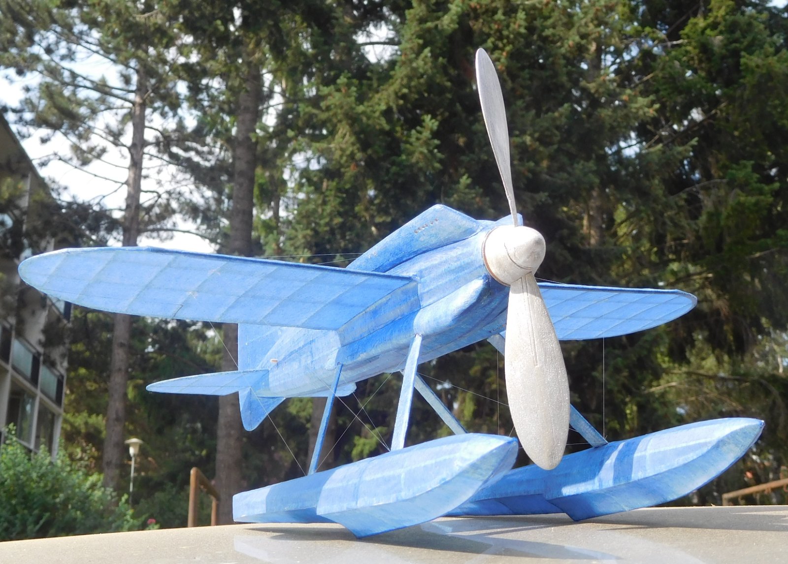

Příspěvek od Lubomir Koutny » 02 led 2025 10:11
Asi 15 let po té, co jsem si postavil dvacetinku S.4 tak jsem stavěl tento typ jako oříška,kde lze použít relativně větší vrtuli, takže v klidném počasí jsou letové časy obou minimaket srovnatelné, tedy přes minutu. U oříška je náročnější správně odstartovat, to někdy dělalo problém Jánovi Kuchtovi ve FLY OF Schniderova poháru..

Příspěvek od Lubomir Koutny » 07 led 2025 14:55
Pokud chcete stavět plovákovce jako oříška a létat s ním také FLY OFF Schneiderova poháru, pak doporučuji American Mercury. Tento typ má veliká kormidla, nebude problém se starty a také by mohl odstartovat z vody. Ten první, lehčí létal báječně, jenže při tréninku na mém plácku chytil nějakou termiku, nastoupal 30m výšky a přistál na vrchoku 20m třešně, tam se zachtil výstužnými dráty tak, že ani artistické výkony Jirky Doležela se dvěma teleskopickými tyčemi jej nedostaly dolůl Až po roce začaly z něj odpadávat větrem poničené kousky,
