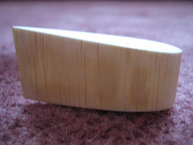

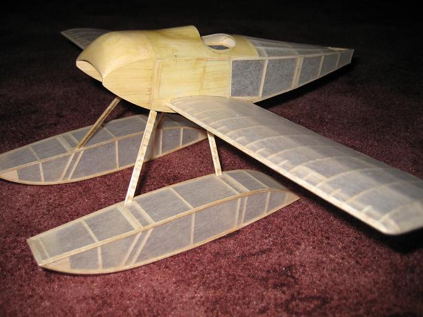

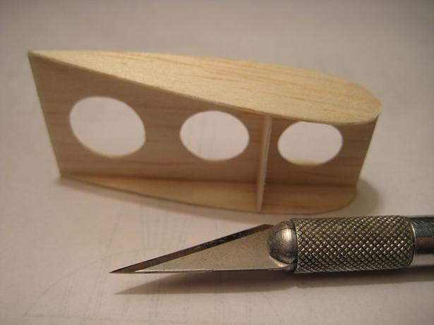

Nějaké ty obrázky...
Zadní plovák -konstrukce.jpg (28 KiB) Zobrazeno 5650 x
Zadní plovák hotový.jpg (30.61 KiB) Zobrazeno 5650 x
Připraveno na barvu.jpg (54.64 KiB) Zobrazeno 5650 x

Máš to pěkné, pěkné!
Ale....
Nevidím "záseky" pro rozpěrky plováků. Na plánu přece jsou. Nechceš je, doufám, lepit jen natupo?
Vypadá to ale moc hezky. Jak jsi na tom s váhou?

Ááá tak už tomu začínám rozumět,Dušan to už rozsekl... Tady došlo došlo k informačnímu šumu :lol: Já si pořád říkal co myslíš tím plánem od Radka a tak a teď je mi to už jasné.. Steve já to stavím podle vlastního plánu, ten co prodává Radek to je stroj pozdějších výrobních sérií, tuším že to byl navíc dvojmístný stroj závodní stroj britské výpravy pro rok 1914 byl jednomístný(proto to moje zužování kokpitu,protože i na většině nákresů údajné závodní verze je to blbě) a taky spousta dalších jiných detailů-jiný tvar kapotáže motoru, opěrka hlavy, jiný tvar plováků a hlavně jiný tvar vzpěrového systému. Tedy už je mi jsané,proč se divíš Steve. Nevím kterou příčnou vzpěru myslíš,ale nohy plováků jsem možná až předimenzoval-jsou zapuštěné až na dno plováků, vlepené mezi balsové příčky... Nohy jsou po celé délce vyztuženy zadlabaným a zatmeleným ocelovým drátem 0,6!!! Chtěl jsem použít uhlík-hmotnostně by to bylo výhodnější,ale u nás jsem nekoupil menší než 1mm v průměru a ten se mi nedařilo do vzpěry zadlabat tak aby nebyl vidět. Myslím tedy, že o tuto část, se nemusím ohledně pevnosti asi bát 8-) to asi dříve rozdrtím plováky samotné :idea:
Váha toho co je fotce, tedy trup+spodní křídla+plováky a vzpěry , vše potaženo a vylakováno čekající na Stevovu barevnou úpravu je 14,08g.. Vím,vím už to utěšeně stoupá, ale zatím si myslím, že to není kritické podle hrubých odhadů bych se mohl dostat na nějakých 22g prázdné hmotnosti. (snad ;) )

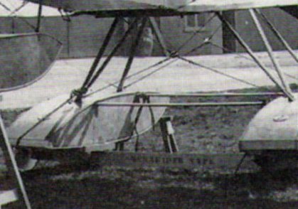

Mimochodem asi jsi našel (jako já) stránky, kde je nápis i zleva (http://hobbyport.ru/avia/sopwith_tabloid.htm).

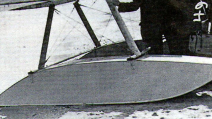

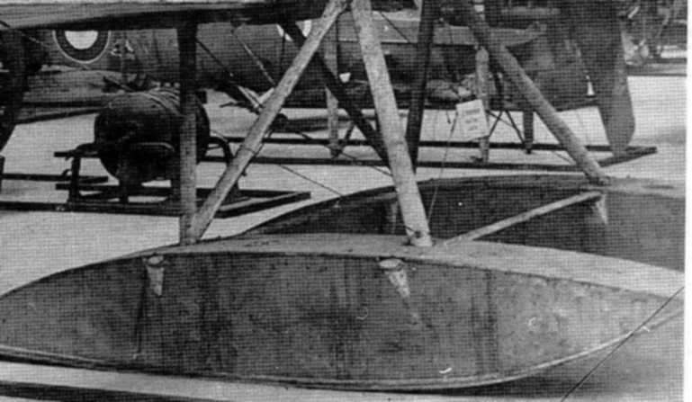

P.S. Dle mých podkladů (fotek) jsou opravdu plováky spojeny dvěma horizontálními příčkami

Ano, plováky mají dvě příčky, rozhodně bych je tam dal. Nejen že se hodně zvýší pevnost, ale nohy i se strunou by bez nich mohly pružit (tu strunu jsem tam viděl).
Podle dokumentace z M+K jsou ty příčky nahoře na plovácích, nikoliv pod povrchem, jako to má Radek na plánku. Takže dodělat není problém a ještě to bude maketové.

Steve děláš vtom trochu zmatek,Radek to má samozřejmě na výkrese dobře pod povrchem.Ten co dělá Tazi je má samozřejmě nad povrchem.Určitě je tam Tazi dej.
