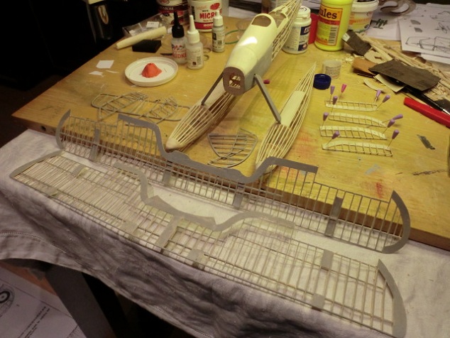

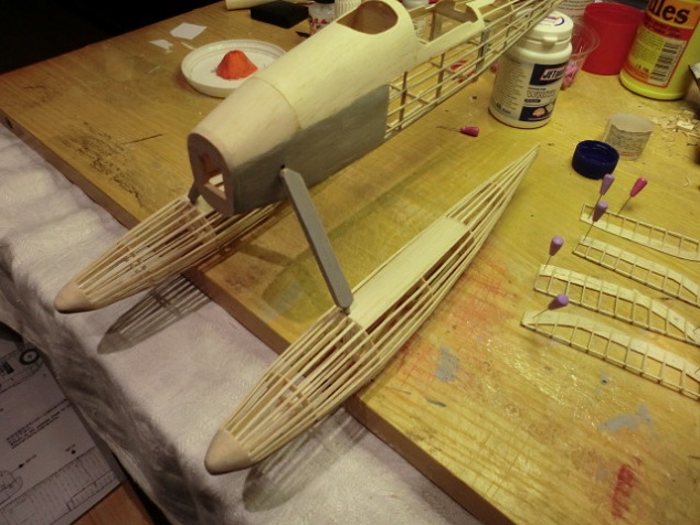

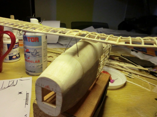

V posledních dnech jsem řešil nějaké inteligentní spojení plováky+trup / plováky+spodní křídlo/ trup+horní kř. a aby to tak nějak bylo vše v požadovaných úhlech :lol:
Přiznám se, že vše dělám jako vždy, tedy od oka, protože jsem líný dělat si nějaký přípravek a ani bych to neuměl. Možná to tak podle toho dopadne...
Všimněte si pracovní desky, přestává tam být k hnutí, hromadí se tam bordel. Taky jsem v zoufalství nabarvil vše, na co si myslím, že už nebudu muset hrábnout a jen potahovat. Snažím se tím vyvolat falešný pocit uklidnění :D
Navíc jsem zjistil, že dost dílů budu muset dělat až po nástřiku barvou na hotovém sestaveném modelu, protože to teď nejsem schopen vyměřit.
...jo a kostra má zatím cca 20g... :roll:

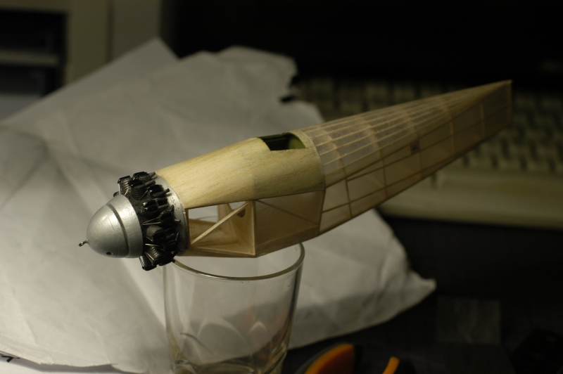

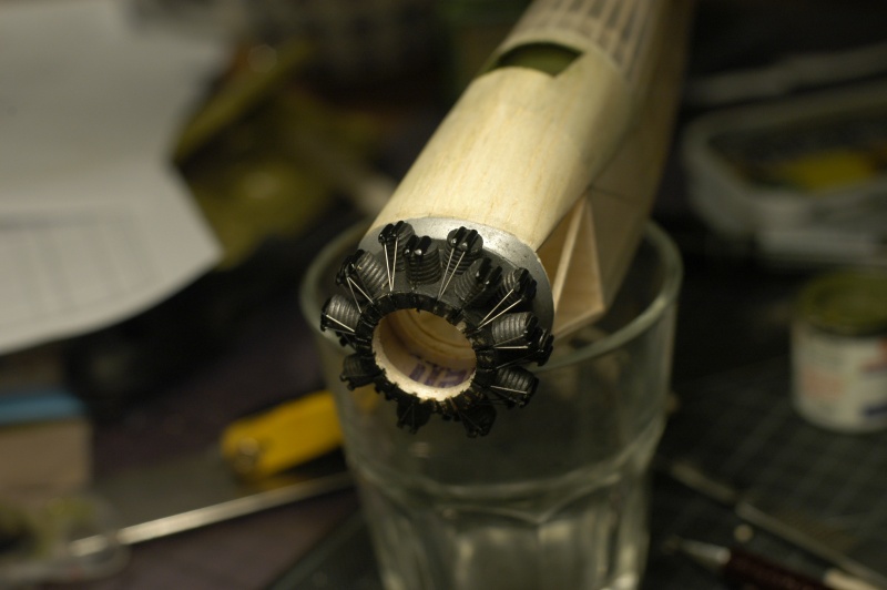

Tak jsem zhotovil 36 výfukových trubic. Hotový motor má 138 částí (když nepočítám hlavici, kužel atd.) a něco váží. Vzhledem k tomu, že zadek trupu i ocasky se mi povedly velmi lehké, zvážím po sestavení a kontrole těžiště možnost kolové verze - co, Radku, nebude to velký prohřešek opustit srabácky vodní grupáč?
