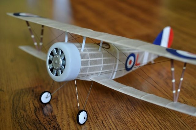

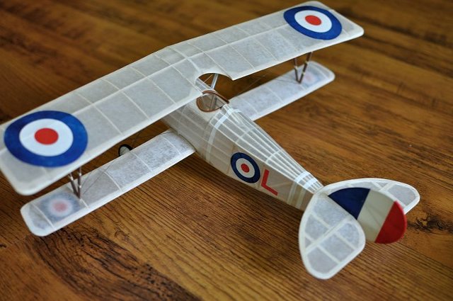

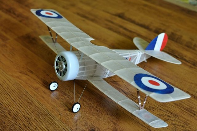

kedze tu nie je sekcia "amateri" musim to dat medzi profikov ;)
v podstate je to moj uplne prvy pokus (ak neratam step by step comper swift na stranke Mika Stuarta), zatial sa len ucim (vacsinou na vlastnych chybach)
rozpatie cca. 50cm
vaha 30g (s IGRou 150, bez gumy)
netusim ci na to je 150ka dost + aka by tam bola vhodna guma, rad si necham poradit
vlastne ani netusim ci nepojde pri prvom pokuse rovno k zemi ale zatial mi robi radost a neriesim :D

Tak nějak nevím...na těch fotkách vidím dost prohnuté spodní křídlo a rovné horní. Doporučil bych udělat vzepětí i na horním a spodní zkontrolovat, jestli kvůli tomu prohnutí tam není spíš záporné.
Dále to vypadá, že máš velmi malý, nebo možná žádný úhel nastavení horního křídla a spodní asi taky nic moc. Nedej na to, co je na plánku, a už vůbec ne od Verona!
Udělej negativ na pravém horním křídle, pokud chceš létat doleva, cca o polovinu menší na levém taky nezaškodí.
S tímhle je jedno, co tam dáš za vrtuli, doporučovat 178mm Top Flite, kterých se zbavuje Jirka Kalina asi nemá cenu, těžko ji budeš shánět.
Doufám, že jsem tě neodradil, ale vřele doporučuji to předělat.
Dvě rady:
Neuč se vlastními chybami, uč se chybami ostatních, sám jich za život tolik nestihneš!
Získávat zkušenosti zalétáváním prakticky nezalétatelného modelu je ztráta času a energie.
Ale jinak to vypadá hezky!

ad model Nieuport: jo, takhle čistě a pěkně, kdybych já měl postavený první model, tak bych si pískal. Osobně doporučuji - zvětšit vzepětí + negativy jak psal Shark. Ze zalétávání krátkonosých modelů (peanut Nieuport Roberta, dvacka Michala a můj DR1) jsem zjistil, že to chce hooodně potlačit vrtuli. Taky jedna zajímavost - DR1 má i v levé zatáčce směrovku rovně, tuším, že nieuporty taky. No a pohlídat si těžiště. U DR1 jsem dovažoval 9g olova a to mám ještě kovový střed vrtule. U Tvého Nieuporta to bude pravděpodobně taky hodně, vzhledem k tomu jak daleko je závěs na gumu. Pokud opravdu nemáš s volnými modely zkušenosti, tak bych doporučoval kontaktovat Adama (vzhledem k Tebou uvedené adrese), nebo někoho z Jeníkovic rodiny. Hodně zdaru, Martin

Teď jsem kouknul na ten plán od Verona, a tam je úhel křídla na nule. Což moc dobré není, co ty na to, Martine? S dvouplochama máš větší zkušenosti.
A s tím potlačením nelze než souhlasit.

vidim, ze sa to tu cez den rozbehlo, tak skusim na nieco reagovat
v prvom rade dakujem za vsetky rady, ktore tu padli a este par poznamok k tomu
- ad kridla
ano horne kridlo je rovne, snazil som sa drzat original planu, zial posudit plan ci je vhodny alebo nie zatial nie som schopny, veron mi vyhovoval relativne jednoduchostou a konstrukcia vyzera byt vcelku odolna
spodne kridla su trochu prehnute smerom hore, rovnal som ich ale vzdy sa mi to vratilo po 1-2 dnoch spat, na druhej strane par pokusov hadzat ho sem tam po byte vyzeralo celkom ok, (mozno len zhoda stastnych nahod :) )
- ad upravy kridel
pridat "vzepeti" (momentalne fakt netusim aky je slovensky ekvivalent), s tym pockam radsej az do prveho pokusu vonku, momentalne si neviem predstavit ako to urobit aby to neskoncilo zle, uhol kridel som na jednej strane rovnal a dopadlo to tak ze som musel jedno dolne kridlo nanovo potahovat, neviem o sposobe ako to "setrne" upravit
- ad pravidla/sutaze a pod.
nechcel som tu okolo toho rozputat taky flame, co sa tyka pravidiel to neriesim vobec, tak ako spominal shark urcite nemam umysel sa s tymto niekde zucastnovat (teda pozriet sa to by som rad) ale zatial vobec necitim, ze je cim sa chvalit (vobec davat sem fotky som vahal tyzden ci to stoji za zverejnenie :) )
ked sa mi ho raz podari zobrat von a poleti 10-20s (a vobec nemusi dookola ;) ) tak ja budem vrniet blahom, viac od neho naozaj necakam
ked nebude ani to, len tak sa nedam odradit, uz teraz mam takmer pripravenu kostru maleho pipera, co by mohol dopadnut lepsie

Máš pravdu, napřed zkus, zda éro nebude létat i s rovným horním křídlem bez dodatečného lomení do V, ono má mírný šíp a to zčásti pomáhá stabilitě podobně jako to lomení.
