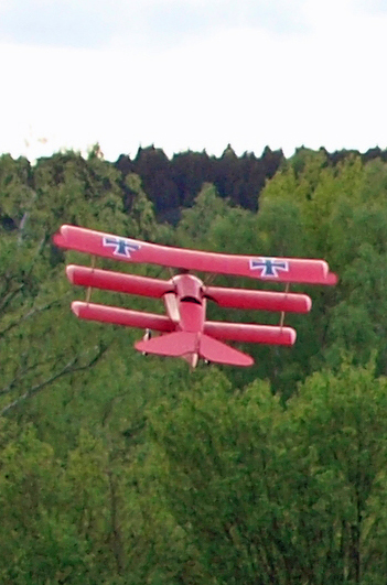

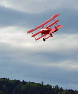

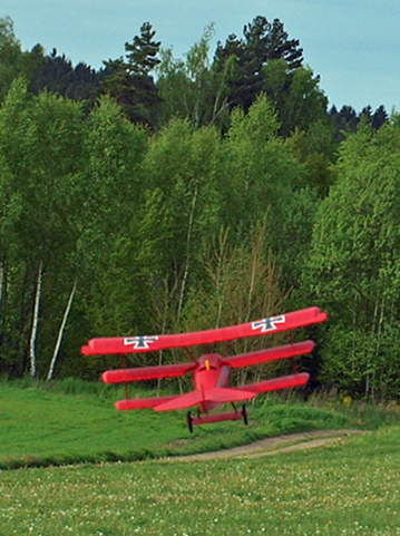

Finále Dr1 á la Guillows s KP01 a vrtulí No.4 (z KP02) a článkem 600 mAh. Výkon je nastavený na cca 80-90 %, abych to neuškvařil. Létá spolehlivě (50 s - 60 s / let na čerstvou baterii, na jedno nabití 3-4 lety), navíc mám jistotu, že tenhle model zaručeně neuletí ;) . Vzhledem ke spokojenosti s výsledkem jsem objednal Nieuporta 11 od Guillowsů ze stejné edice :P.

Já to od Tebe měl poctivě nastudované 8-) , stoupání jsem nakroutil doopravdy mírné, dík za radu. Ale teď neřeknu přesně nakolik, éro zůstalo na chatě. Bohužel ani to dobíjení nedám takhle z hlavy dohromady. Dr1 fakt závisí na motoru, takže doba běhu motoru je na cca 35-40 s, s pozdějšími lety už i přistává na motor, protože baterka už nemá šťávu a i časy jsou pochopitelně kratší, kluz je max 10-15 s, v závislosti na tom, jak foukne větřík. Ale jak jsem psal dříve, z mé strany spokojenost, já si fakt myslel, že budu mít jen červenou cihlu.
