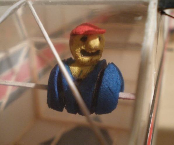

Jestli Radku budeš chtít, můžu Ti jednoho pilota vyrobit. Asi se mi už nepodaří vyrobit takovýho fešáka jako tady na obrázku, ale určitě bude aspirovat na pilota roku :lol:

:-) určitě Tondo, vše budu připravovat a počítám s tím. Netušil jsem, že moje tyčka rozbouří minimaketářské vody, ale co je ero bez pilota.

Hugo píše:Jestli Radku budeš chtít, můžu Ti jednoho pilota vyrobit. Asi se mi už nepodaří vyrobit takovýho fešáka jako tady na obrázku, ale určitě bude aspirovat na pilota roku :lol:
Neber to osobně, ale co se pilotů týká, jsi proti mně (jak bylo v sobotu opakovaně konstatováno a obecně na širokém plénu pochvalným mručením potvrzeno) ubohý břídil a Radek se určitě, bude-li chtít svůj model dovést opravdu k dokonalosti, obrátí se žádostí o jeho zhotovení jen a pouze na mě :lol: :lol: :lol: :lol: :lol:
