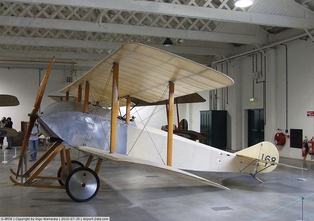

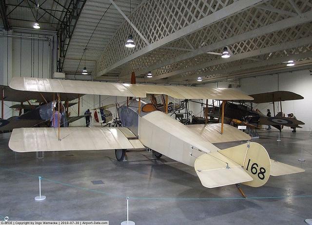

No co na to říct? Myslím si, že je to jen věc názoru, já si osobně nemyslím, že nějaké obarvení čajem je maketově blíž než stříknutý papír. Ať se na ty fotky dívám jak se dívám, nikde nevidím prokukovat dřevo pod potahem, ono plátno je něco jiného než děravý papír :idea: To, že nebylo letadlo stříkáno to je mi jasné, nespadl jsem z višně.. Když se podívám na to jak pracují maketáři okolo P. Fencla, nikde nevidím na maketách z počátků letectví, něco takového, jako průhledný papír. Pokud vím, na imitaci plátna používají minimálně SOLARTEC imitace plátna a jelikož to kolega stavějící Rc modely použil na svůj model "Čechie" tak vím, že to je PRŮSVITNÉ,nikoli ovšem průhledné, jak by tomu bylo u papíru!
K tomu,že bych mohl obarvit Kashmir čajem ani neuvažuju, protože právě ten Kashmir se moc dobře nesnáší z vodou-to bylo to první co jsem s těmito papíry zkoušel-nedají se barvit jako modelspan-jde to jen velmi opatrně na skle a i tak je výsledek nejistý, mně se papír rozpadal po vláknech...Ostatně něco podobného tuším píše i Robert Pajas ve své práci ohledně potahových papírů v sekci "jak na to" Nějaké máčení ve škopku s čajem asi těžko.
Jsem úplně udiven, jak někdo dnes s jistotou řekne "Takže podle mne by bylo zcela realistické vzít tenký modelspan, nebo Kashmir 8 g/m2 a obarnit jej čajem, tak že dostane lehce nahnědlou žlutavou barvu - jako měl originální letoun." Ptám se Vás pamětníci, kdo ho viděl? Autor knihy "Schneiderův pohár" v popisce k jednotlivým kamuflážím píše- "Sopwith Tabloid na všech plochách zlato-žlutý!!! černý nápis na bocích trupu,černý motor,plováky snad sříbrné!!! hliníkový motor.kryt... A teď se v tom vyznej, když ten stejný autor mi nyní radí abych to omáčel čajem, že se s tím zbytečně crcám... Navíc to bude těžké a maketově v háji, no to jsem to tedy dopracoval, asi půjdu a rovnou na to šlápnu... Tak doufám, že jsem tím aspoň pomohl eventuálním začátečníkům a ti již teď dobře ví jak na povrchovou úpravu, aby to bylo "echt"!!
Nějak ty"laty" nevidím...
plátno 1.jpg (47.92 KiB) Zobrazeno 5396 x
A tady taky nic...
plátno 2.jpg (58.97 KiB) Zobrazeno 5396 x

Ještě k plátnu - nové stroje jsou většinou (nejen muzejní fotky, ale co jsem viděl i na vlastní oči) právě takové, jako je ten tvůj muzejní kus.
Když to dáš jako podklad, nemůže být problém, i když.....nevadí dokreslované podklady, ale fotky někdy nestačí, pokud to není konkrétní stroj. Ale sháněj fotky z té doby, že?
Jsou sice obecné zásady, ale pokud máš fotku typu, mělo by to být víc.
Byl jsem minulý víkend ve Spitzerbergu (takový rakouská Raná) a mají tam letadla z různého období. Samozřejmě až poválečné, včetně různých replik - ZG-38, Lillienthal....a samozřejmě jsem zkoumal i plátno. Protože se cellon, samozřejmě, nepoužívá, je to jiný odstín, méně průsvitný. Takže skoro průhledný potah tehdy být mohl, ale přesto, když si probereš originál čb fotky z té doby, přes potah mnoha letadel je konstrukce skoro vidět, ale přes jiné ne (samozřejmě mám na mysli lakované cellonem, bez dalších barevných úprav).

Tazi, toho barevného efektu jako je vidět na Tabloidu z muzea dosáhneš jednoduše tím, že model nastříkáš lehce barvou plátna, ale "mlhou" - můžeš si korigovat průhlednost tím, že budeš stříkat více "lehkých" vrstev . Lihovkama jsem nezkoušel, Humbrolkama taky ne, ale mám odzkoušeny Gunze a Tamyie. Kostra bude lehce prosvítat, přesně jako je to na těch fotkách. Když to pak na závěr stříkneš lesklým balakrylem, nebo Tamyia lesklým lakem, tak budeš mít Schneidera s luxusní povrchovkou.
Mimochodem, Michal Křepa má takto nastříkaného ořecha Dewoitinu, někde se tady určitě potuluje fotka. Martin
