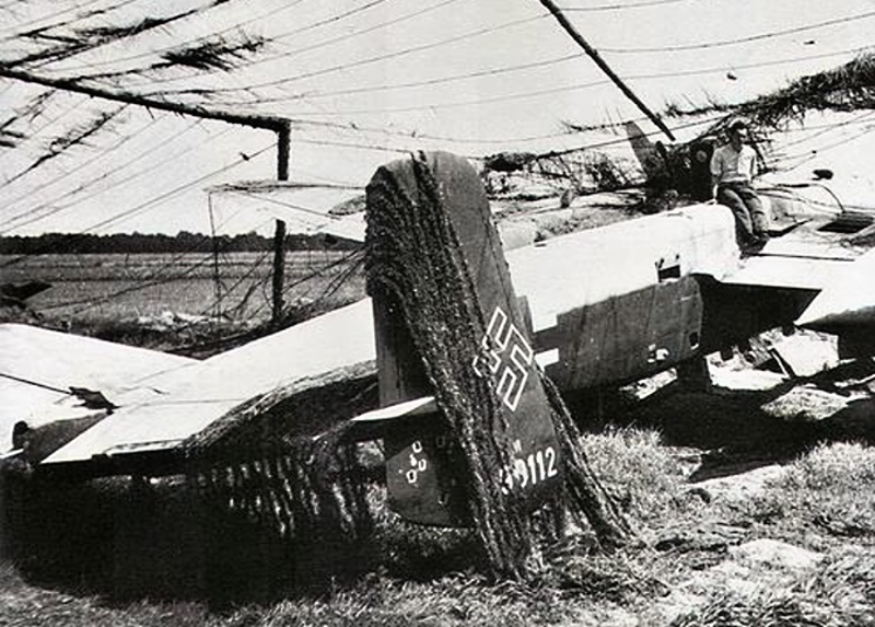

Krásně postavený éro Radku, gratulace i k záletu. Alespoň podle fotky to vypadá, že letí. Rád bych tuhle sovu postavil jako RC, nejspíš 1:20. Zatím je to sice hodně v rovině snů a teorie, ale tím to vždycky začíná:-) Nemáš náhodou, nebo kdokoliv z dalších tady, nějaký detailní třípohled nebo fotky, odkud by bylo poznat řešení směrovek? Dle dostupných monografií se mi zdá, že ovládaná je i část pod směrovkou, ale technicky se mi to moc nezdá:-) Tohle bych potřeboval rozlousknout a zatím jsem nic nedohledal. Díky za tipy nebo rady.

Re: He-219 UHU 1/24
Příspěvek od Ivan Horníček » 15 zář 2017 13:38
Na fotce je to patrné.

Možná špatně koukám, ale na fotce u směrovky nic nevidím, protože je přikrytá..

Příspěvek od Ivan Horníček » 16 zář 2017 10:51
Oba díly směrovky (horní i dolní) chodí spolu. Mezi nimi je krátká pevná část. Odtokovka výškovky je trochu níž než tato část. Výškovka je potlačená. Můj názor.

Příspěvek od Pepino » 16 zář 2017 12:21
Aha, už snad chápu. Takže spodní a horní část směrovky asi spojit torzní tyčí. A jejich výchylky budou jen v rozsahu pevné části výškovky. Samotná výškovka je pak mimo výchylky směrovek. Tak pokud takhle, tak by to asi šlo a fungovalo. Už to jen v téhle velikosti vymyslet a udělat☺
Díky za pomoc. Teď ještě nějaký kvalitní třípohled.

Příspěvek od Pavel Stráník » 17 zář 2017 10:10
Docela pěkně je řešení ocasních kormidel vidět zde: http://www.flyian.net/aircraft/museum/nasmanx/he219.htm
Nejsem si ale jistý, jesli by výchylky směrových kormidel, dané umístěním výškového kormidla, stačily - mám Mitchella u kterého je to hodně podobné a tam mám výchylky SK rozhodně větší a ne že by to bylo zbytečně moc. Ale řešení si dovedu představit celkem snadno - mechanicky diferenciovat výchylky SK tak aby směrem k trupu byly menší (co dá výškové kormidlo) a od trupu větší.

Příspěvek od Pepino » 17 zář 2017 18:05
Díky za odkaz, je to vidět hezky. Ta diferenciace mě taky napadla jako rozumný řešení. Nebo směrovky vypustit úplně a řídit jen křidélky☺ O říditelným podvozku neuvažuju, tak možná jsou říditelný směrovky zbytečný. Nehledě na jejich pracnost a "využití" za letu...
